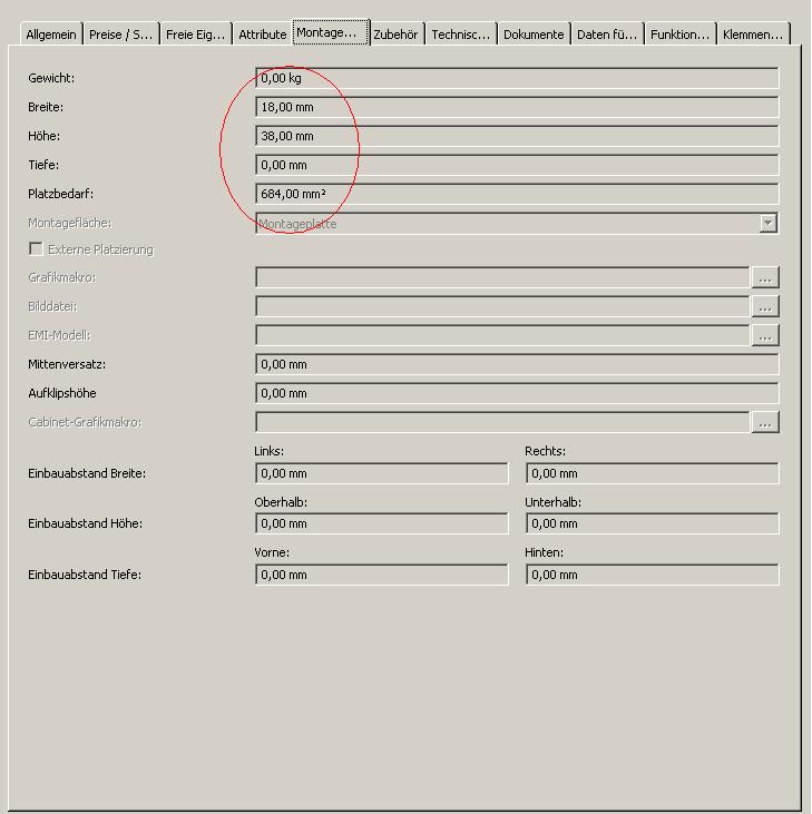

habe bei einem Artikel abmessungen hinzugefügt siehe Pic. dann habe ich über Dienstprogramme  -- >Artikel das Projekt aktualisiert. Wenn ich nun das Betriebsmittel auf die Montageplatte setzen will fragt er micht trotzdem nach den Abmessungen und verwendete icht die Abmessungen welche hinterlegt sind..... auserdem bekomme ich den Fehler "Die Abmessungen der Artikelplazierung entsprechen nicht den Abmessugen des Artikels". Stehe ich da jetzt auf irgendeiner Leitung oder wieso funktioniert das nicht mehr?

@cad_hans ist egal
@Halodrie "Makro und Abmessungen aus Artikelstamm" an meinem derzeitigen Arbeitsblatt gibt es eine SQL Datenbank welche an einen Verwaltungsprogramm gekoppelt ist doch wenn ich über die Artikelverwaltung Abmessungen hinzufüge werden die entprechenden Felder auch übernommen also der Artikel hat definitiv Abmessungen hinterlegt. Ich habe einen Versionskonflikt da die SQL auf Version 2.0 steht und ich aber EPlan 2.0 Sp1 verwende. Kann aber nicht aktualisieren da das Sicherungssystem der SQL gerade nicht funktioniert und es eigentlich allen zu gefährlich ist Eplan einfach in die SQL zu pfuschen lassen ohne zu wissen was es macht
D.h ich kann die Artikel aktualisieren das Projekt aber nicht abgleichen eventl. braucht man diesens Abgleich aber um Änderungen der Abmessungen im Projekt wirksam zu machen oder aber es genügt nur Projekt aktualisieren ich kennne den Unterschied dieser Punkte nicht...

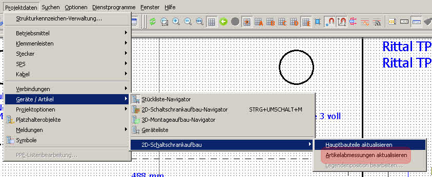

erstellt am: 12. Jul. 2011 13:59    Editieren oder löschen Sie diesen Beitrag!  <-- editieren / zitieren -->   Antwort mit Zitat in Fett Antwort mit kursivem Zitat    Unities abgeben: 1 Unity (wenig hilfreich, aber dennoch)2 Unities3 Unities4 Unities5 Unities6 Unities7 Unities8 Unities9 Unities10 Unities Nur für Sepsis 10 Unities + Antwort hilfreich
Original erstellt von Sepsis:
...auserdem bekomme ich den Fehler "Die Abmessungen der Artikelplazierung entsprechen nicht den Abmessugen des Artikels"...
Hast Du schon versucht mal im Schaltschrankaufbau die Artikelabmessungen der betroffenen Geräte zu aktualisieren (wie im Bildchen zu sehen)?
Ich bekomme diese Meldung nur wenn ich an den Abmessungen des Artikels im Artikelstamm eine Änderung durchgeführt habe...

Nein ändert auch nichts an der Situation. Habe jetzt mal ein anderen Artikel genommen und dort die Abmessungen eingetragen es funktioniert hmm .. denke, dass es an der SQL liegt. Kennt jemand den Unterschied zwischen Artikel aktualisieren oder Artikel abgleichen im Projekt? Eventl. würde er die Abmessungen kenne wenn ich Artikel ableichen könnte. Doch wenn ich den Artikel als neues Gerät hinzufüge funktioniert aber auch nicht seltsame Sache hehe

Habe herausgefunden, dass wenn ich bei einem Artikel Abmessungen im Artikelverwaltungssystem eintrage welches als Schnittstelle zur SQL dient, dann werden die Abmessungen übernommen! Ändere ich die Abmessungen nochmals behält er allerdings trotzdem die alten welche zuerst eingetragen wurden. Ich denke mal  über Artikel  aktuelles Projekt abgleichen wird’s dann wahrscheinlich wieder gehen falls es unser IT’ler in diesem Leben doch noch schafft die SQL zu sichern damit ich endlich die SQL auf SP1 anheben kann… bin mal gespannt was es beim nächsten Versionssprung von Eplan wieder fürn Heckmeck mit der SQL gibt…. *grml

Hallo Sepsis,
die Artikel-Abmessungen wurden in der SQL-DB geändert (richtige Abmessungen), aber das aktuelle Projekt nicht aktualisiert
Eplan verwendet deshalb die falschen Abmessungen aus den Projektdaten!
Für Artikel>aktuelles Projekt ableichen benötigst du keinen IT`ler bzw. SP1
diesen Abgleich solltest du durchführen können, sogar wenn verschiedene DB-Versionen existieren
