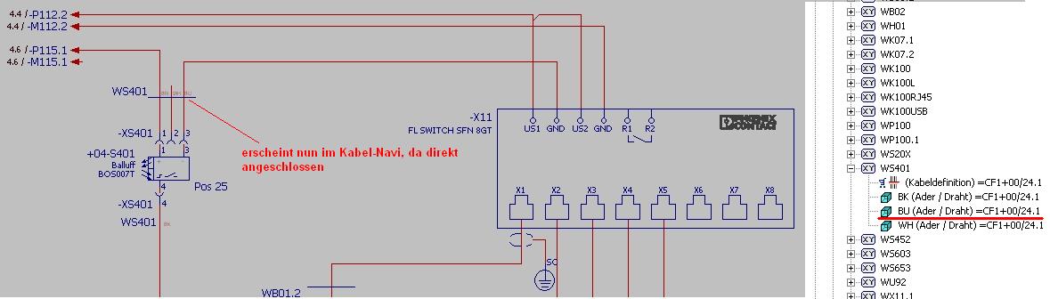

Moin, wenn ich ein Kabel definiere und das Ziel von einer anderen Seite herkommt, wird mir die entsprechende Ader nicht im Kabelnavi angezeigt. Ich kann die Ader dann nicht auflegen. Woran liegt das? Siehe auch Bildchen.

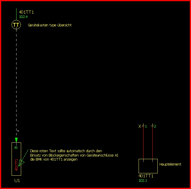

Vielleicht ist die Sichtbares BMK von das ader falsch. Siehe anhang.
Selectier ader und mach selection synchronisieren und schau die BMK an.

Guten Morgen, wieder zu neuen Taten zurück. Also ich habe jetzt nochmals alles gemacht, was man machen kann.
    Der Punkt sitzt auf dem Raster, damit hat es nichts zu tun. Wenn ich die Ader "umklemme" auf einen anderen Anschluss innerhalb der selben Seite, wird die Ader auch im Navi angezeigt, und verschwindet, sobald ich sie wieder an eine Abbruchstelle anklemme
    Verbindungen aktualisieren, Navi mit F5 aktualisieren habe ich schon mehrmals verzweifelt versucht
    Was ist RMT-Auswahl synchronisieren? Ich habe die Ader markiert, rechte Maustaste -> Auswahl synchronisieren, aber da tut sich gar nichts und meine Ader finde ich trotzdem nirgends.
Das ist ein generelles Problem, oder eine generelle Einstellung (kann aber nichts finden, wo ich dies beeinflussen kann), denn dies tritt bei allen Adern auf, die über eine Abbruchstelle auf ein anderes Ziiel verweisen (auch innerhalb der Seite). Sobald ich sie aber direkt anschließe (also auf einen Anschlusspunkt innerhalb der selben Seite), erscheint die Ader wieder (siehe hierzu auch Beispielbilder). Ich bin am Verzweifeln
