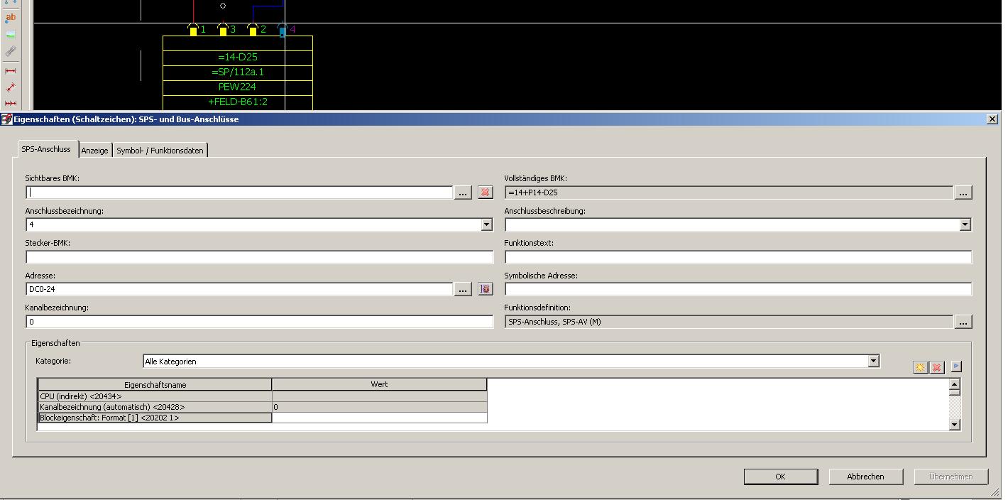

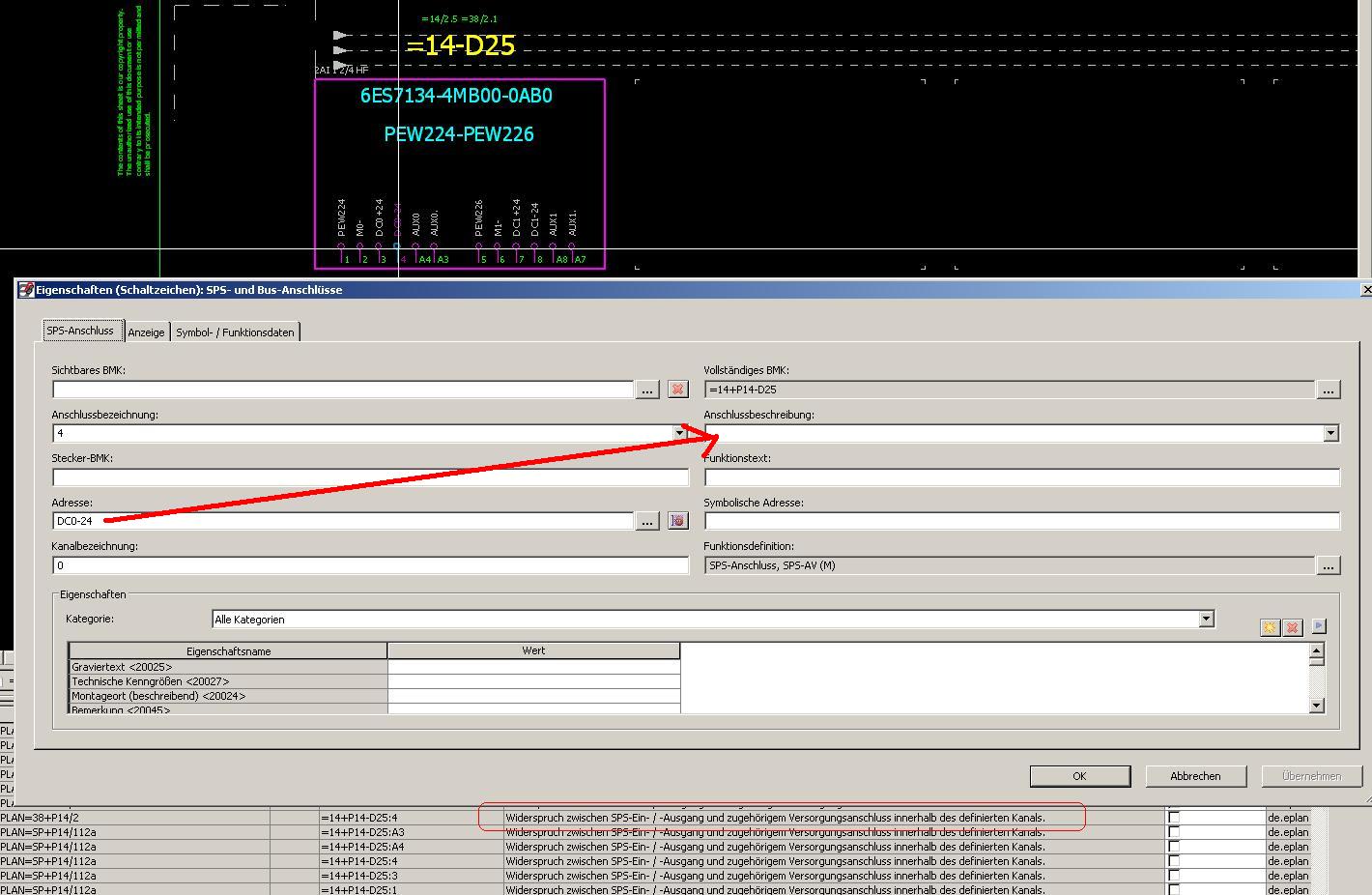

Ich habe mir eine Analoge Eingangskarte gebaut --> sieh Pics einmal Übersicht einmal plazeierung im Schaltplan.
Ich bekomme bei allen Pins den Fehler Widerspruch zwischen ..... sieh Pics! Ich habe alles schon öfters komplett auseinandergenommen die Attribute sollten
übereinstimmen könnt ihr einen Fehler erkenen?

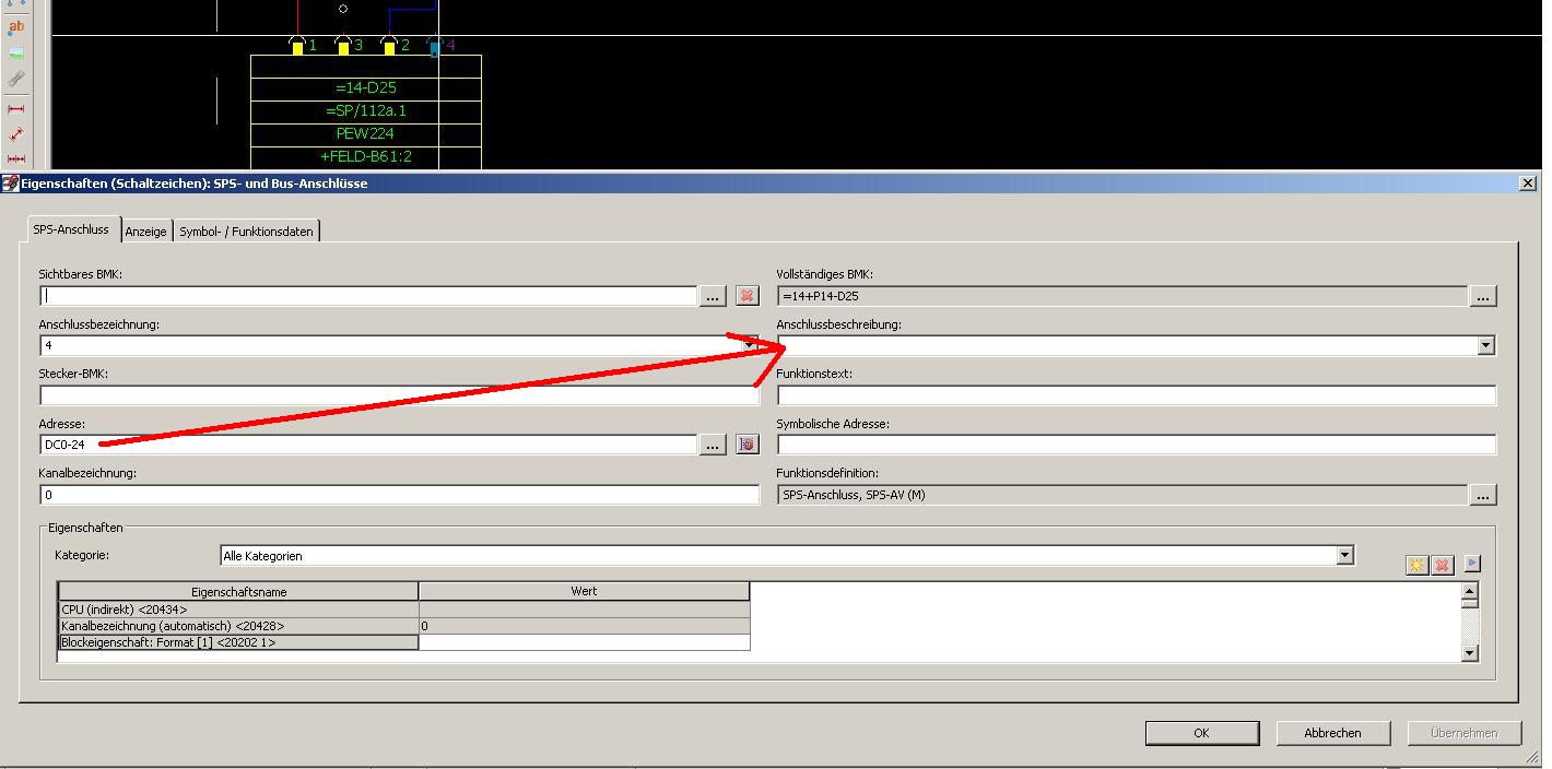

Lösung:
Bei den ganzen digitalen Karten wo quasi der erste Pin links auf der Übersicht links ein DE oder DI (Funktionsdefinition) ist. Ist es komplett egal was
bei den nachfolgenden Pins in der Adresse steht! Steht alledings im ersten Pin links in der Funktionsdefinition AE oder AI (Funktionsdefinition) dann wirft er diesen Fehler
aus also Lösung im Bild. Bei den Digitalen ist es egal hatte auch noch nie Probleme damit bei Zuli usw....
