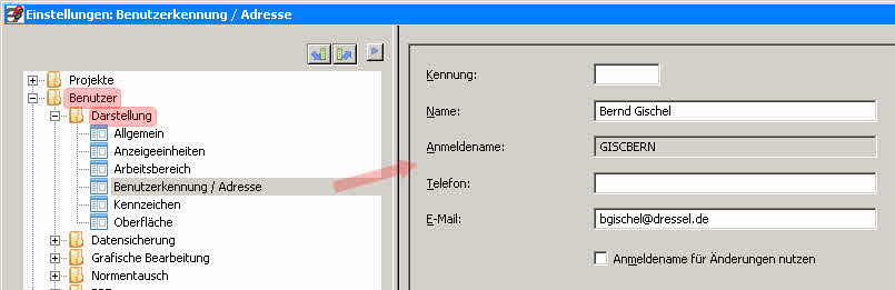

Moiin,
ich bin angehender Zeichner  und sitzte seid gestern an Eplan. Grund ist das ein Kollege gekündigt hat und nun Ersatz her muss
Meine Frage nun, wenn ich ein neuen Projekt erstelle wird dieses automatisch mit dem Editor Kollegen von vorher bezeichnet. Wie bekomme ich nun das Feld geändert ?
Wenn ich im Seitennavigator STRG+D mache, steht mir das Feld dort nicht zur Verfügung.
Kann man das vllt nur aendern wenn man den angemeldeten Nutzer umbenennt ?
Gruß Dennis

Hallo !
Grundsätzlich ist das eine User-Einstellung.
Wenn Du den gleichen Windows-Anmeldenamen wie der ehem. Kollege hast,
bist Du für EPLAN erstmal auch der gleiche
Du kannst Dir mal die Einstellungen "Benutzer > Darstellung > Benutzerkennung / Adresse" ansehen.
Evtl. hilft Dir das schon weiter, hängt jedoch auch ein wenig davon ab, welche Platzhalter
in Normblättern / Formularen verwendet wurden.

danke fuer die schnelle antwort. Dort ist der Name hinterlegt, kann den aber nicht löschen. Ich denke das muss dann incl windows anmeldung geändert werden.
Danke schonmal.
Noch ne kleine Frage, wenn ich zb etwas falsch gemacht habe, will das wieder löschen. Dann macht der das Bauteil etc einfach türkis, es ist aber noch da. Wie bekomm ich das komplett weg ?
gruß Dennis

@Bearbeiter:
Der Anmeldename ist ausgegraut und entspricht dem Windows-Anmeldenamen (kann nicht in EPLAN verändert werden).
Trage doch z.B. was bei "Kennung" ein und entferne den Haken bei "Anmeldename für Änderungen nutzen"

Hallo Dennis und willkommen hier
Du könntest ( je nach dem was für Platzhalter benutzt worden wie nairolf   schon schrieb) auch Deinen Klarnamen benutzen (siehe Bildchen).

Das mit dem Anmeldenamen ändern geht aber erst bei neueren Versionen, bei den alten ging das noch nicht.
@Dennis: Bitte mal die System-Info ausfüllen, da in unterschiedlichen Versionen auch unterschiedliche Funktionen vorhanden sind (ist eigentlich Bernds Text  )

Das hats gebracht   Nun steht da mein Name, schon viel besser -grins-
