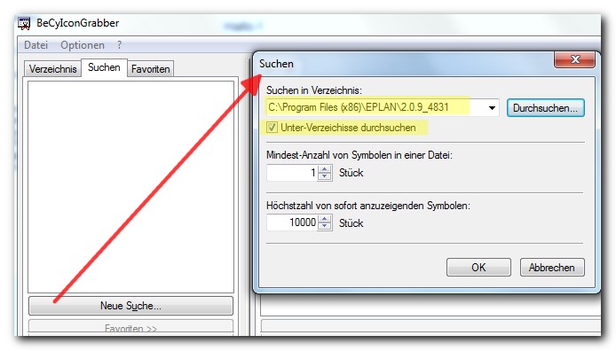

Hallo zusammen, ich wollte mir eine Symbolleiste basteln und mir fehlen jetzt noch die nötigen Symbole, ich würder gern ein paar bereits vorhandene aus der Symbolleiste nutzen bzw. anpassen, nur leider find ich kein einziges symbol von eplan auf meinem rechner!
weiß jemand wo diese abgespeichert werden?

Die Icosn sind nicht als einzelne Dateien auf der Festplatte zu finden.
Die sind in der W3u.exe bzw. in vielen DLL's "integriert".
Such Dir einen Freeware Icon-Grabber der Icosn aus solchen Dateien extrahieren kann (ich nutze immer BeCyIconGrabber).

danke für die schnelle antwort, in welcher dll sich die icons jetzt verbergen kannst du mir nicht zufällig noch sagen?
bin gerad am durchsuchen, aber hab noch nichts brauchbares gefunden!

Hallo !
Ich lase immer alle Unterordner suchen, da findet BeCyIconGrabbe
mir immer alles was ich brauche

achso hab ich doch glatt übersehen das hier auch eine automatische suche geht... gleich mal probieren
edit:
C:\...\EPLAN\Electric P8\2.0.9\BIN\de-DE\MFResu.dll
