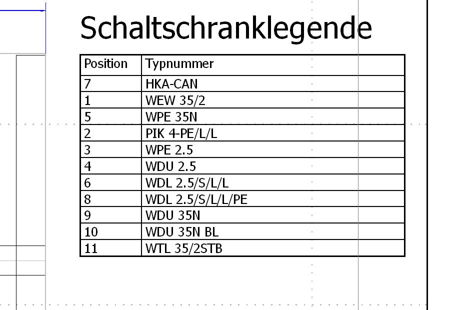

Ich möchte gern die Legendenposition nutzen um meine Summenstückliste der Klemmen zu sortieren, d.h als Sortiereinstellung im Formular verwenden. Dies gibt es aber nicht, also wollte ich mir das ganze als Blockeigenscft basteln - bekomme das aber nicht so richtig hin.
Habe jetzt noch gesehen, dass ich auch die Blockeigenschaften nicht als Sortierkriterium nutzen kann
Hat jemand eine Idee wie ich das sonst lösen kann?

Anbei ein Bildchen wie die Klemmenansich aussieht.
Es ist jede Klemme einzeln platziert und nicht als Block um die verschiedenen Artikel zu berücksichtigen.
Eplan erstellt aber keine Schaltschranklegende von Einzelklemmen (Funktionsdefinition "Artikelplatzierung, Klemme") sondern nur wenn diese als Block platziert wären.
Wenn ich die Funktionsdefinition ändere (Empfehlung vom Support) habe ich keine Kopplung mehr an den allpoligen Schaltplan und es wird keine Klemmennnummer mehr angezeigt.
Deshalb habe ich mir ein eingebettetes Formular "Artikelsummenstückliste" genommen um die einzelnen Klemmen (Typweise) auf der betreffenden Seite angezeigt zu bekommen (Filter, dass nur Klemmen ausgegeben werden). Ich kann die Legendenposition auch anzeigen, aber ich kann nicht nach dieser sortieren.

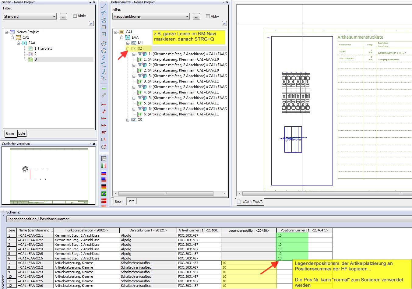

FD.Legendenposition_Positionsnummer_SCHEMA.zip
Hi Romy !
Also das mit dem Filtern auf die LegPos scheint einfach Essig zu sein
Ich gehe davon aus, daß Du bei der LegPos die gleiche Nummer für gleiche Geräte vergeben hast (oder ?):
Von dem Ansatz ausgehend könnte man versuchen, anstelle der LegPos zur Sortierung, eine andere Eigenschaft zu verwenden:
Ich würde das Property "Positionsnummer [1]" <20464 1> vorschlagen.
Die Positionsnummern lassen sich u.a. im STL-Navi vergeben, leider noch nicht (wie bei LegPos) die gleiche Nummer für gleiche Geräte
Allerdings:
Man könnte z.B. per Tab.Bearbeiten (und passendem Schema) die LegPos
in die Positionsnummer kopieren.
Ein Schema-Beispiel zum tab.Bearbeiten ist im Anhang.
Wichtig: Du musst im BM-Navi die HF UND die Artikelplatzierung markieren und danach das tab.Bearbeiten aufrufen...
Ist zwar mit manuellem Zwischenschritt verbunden, aber immerhin:
Das gewünschte Ergebnis läßt sich herstellen

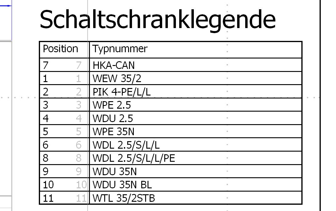

erstellt am: 05. Jul. 2011 10:18    Editieren oder löschen Sie diesen Beitrag!  <-- editieren / zitieren -->   Antwort mit Zitat in Fett Antwort mit kursivem Zitat    Unities abgeben: 1 Unity (wenig hilfreich, aber dennoch)2 Unities3 Unities4 Unities5 Unities6 Unities7 Unities8 Unities9 Unities10 Unities
@nairolf
Sortierung funzt noch nicht 100% aber ist schon besser

Hmmmm.... Also bei mir stimmt die Sortierung immer.
(haben wirklich alle Bauteile auch einen Eintrag in der Positionsnummer ?)
Ich habe im Formular auch die Positionsnummer anstelle der Leg.Pos. verwendet
(die Leg.Pos. als nicht gedruckter & unsichtbarer Platzhalter, um sofort zu sehen,
ob ich evtl. ein paar Bauteile übersehen habe bei der Überführung der LegPos nach Positionsnummer...)

erstellt am: 06. Jul. 2011 10:40    Editieren oder löschen Sie diesen Beitrag!  <-- editieren / zitieren -->   Antwort mit Zitat in Fett Antwort mit kursivem Zitat    Unities abgeben: 1 Unity (wenig hilfreich, aber dennoch)2 Unities3 Unities4 Unities5 Unities6 Unities7 Unities8 Unities9 Unities10 Unities
@nairolf
Danke, jetzt funzt es (es war an einer Stelle für eine Klemme unterschiedliche Positionsnummern)
Die Pos / wird denke als 1. angezeigt, weil das eine allgemeine Platzierung ist (Klemmenbusadapter) und keine Klemme.
Aber so ist es ok.

erstellt am: 06. Jul. 2011 11:36    Editieren oder löschen Sie diesen Beitrag!  <-- editieren / zitieren -->   Antwort mit Zitat in Fett Antwort mit kursivem Zitat    Unities abgeben: 1 Unity (wenig hilfreich, aber dennoch)2 Unities3 Unities4 Unities5 Unities6 Unities7 Unities8 Unities9 Unities10 Unities Nur für RomyZ 10 Unities + Antwort hilfreich
Hi Romy !
Ich kann mit dem Schema auch eine "Artikelplatzierung, normales Bauteil" bearbeiten.
Dort eine korrkete Positionsnummer vergeben (bei Dri also 7) und schon passt das bei mir....

erstellt am: 06. Jul. 2011 11:57    Editieren oder löschen Sie diesen Beitrag!  <-- editieren / zitieren -->   Antwort mit Zitat in Fett Antwort mit kursivem Zitat    Unities abgeben: 1 Unity (wenig hilfreich, aber dennoch)2 Unities3 Unities4 Unities5 Unities6 Unities7 Unities8 Unities9 Unities10 Unities
Der Adapter hat auch Pos 7 (schw-posnr, grau-legpos) auf Bild
(Klemmen im Klemen-navi bearbeitet, Adapter im BM-Navi)
Aber so ist erstmal ok - das "Fein-tuning" muss ich mir später vornehmen.
Muss das Projekt Freitag vorstellen und muss erstmal noch die anderen Sachen anpassen
Melde mich, wenn ich die Ursache gefunden habe
