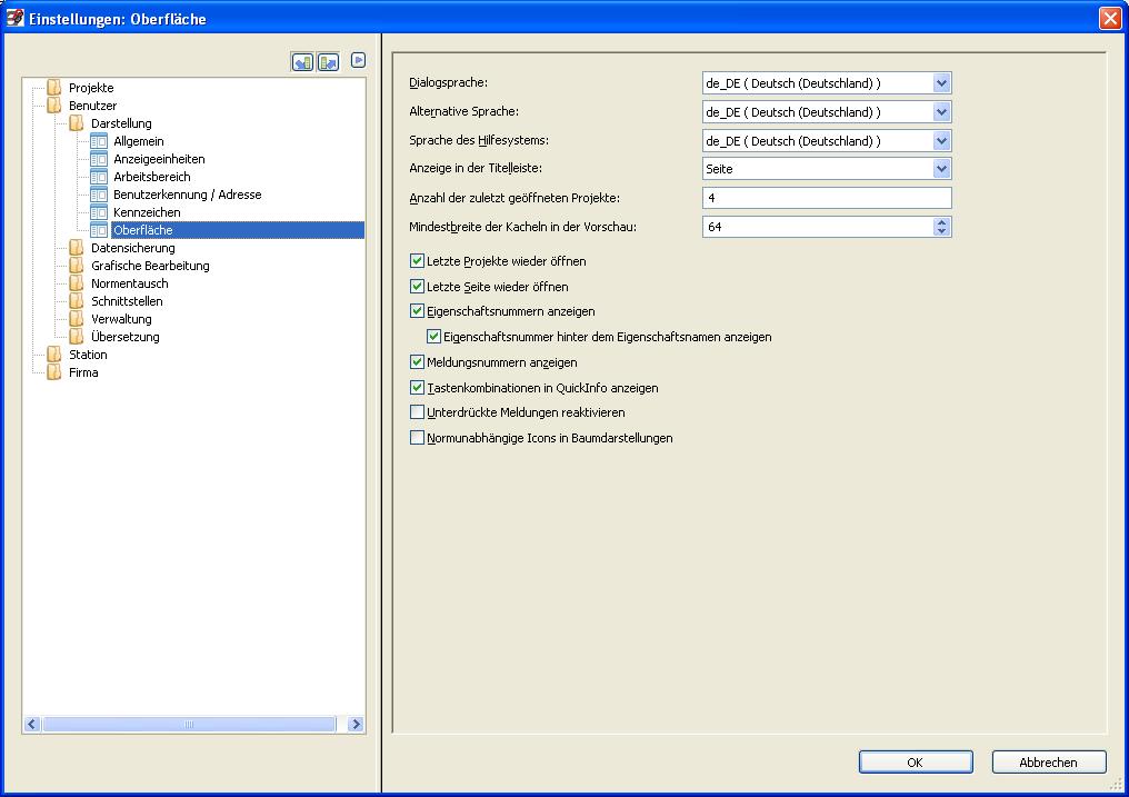

ich verwende die Sprachenumschaltung mit der Eplan-Symbolleiste. Bei mir wird der Tolltip einer Funktion immer in der Sprache angezeigt die ich mit der Symbolleiste gewählt habe. Zeige ich mit dem Mauszeiger z. B. auf einen Gerätekasten und ich habe deutsch gewählt dann erscheint im Tooltip:
Funktion: =A+O-U1
(Gerätekasten)
schalte ich jetzt auf englisch um dann steht dort
Funktion: =A+O-U1
(Black box)
Ich möchte aber das dort immer meine Quellsprache angezeigt wird. Ich suche schon eine Weile nach der richtigen Einstellung. Gibt es die überhaupt?

Sollte Einstellung der Dialogsprache sein - siehe Bildchen

Greift leider nicht (hatte ich auch probiert  ). Man kann da umstellen was man möchte. Es wird immer die Anzeigesprache angezeigt.

Ich bin verwirrt....
Wir haben viele Projekte, wo die Projektsprachen nur Englisch und Russisch ist, dh deutsch ist in der Projekteinstellung nicht mehr als Anzeige drin.
In den Benutzereinstellungen ist die Dialogsprache Deutsch und die Anzeige auf Dialogsprache gestellt
die Funktionstooltips sind trotzdem auf deutsch

Hallo Romy,
Die Anzeigesprache auf Dialogsprache ??
Hier wird doch eingestellt welche Sprache bei den Texten usw. angezeigt wird. Die Eplan-Symbolleiste schalte auch genau dort die Sprachen um.

Wenn ich die Einstellung wie anbei habe, ist immer noch alles auf deutsch
Eplan bringt zwar eine Meldung dass Quellsprache nicht Anzeigesprache ist, funzt aber trotzdem...

Hast du vielleicht als alternative Sprache englisch eingestellt?

ich habe an beiden Stellen die Einstellungen wie du. Nur ich habe die variable Sprache wie die Anzeigeeinstellung auf EN gestellt. Aber ein Test mit deinen Einstellungen brachte auch kein anderes Ergebnis. Es wird der Tooltip am Symbol in der gewählten Anzeigesprache (in meinem Fall EN) angezeigt.

Hallo, ich habe gerade ein Ähnliches Problem, es werden alle Funktionsdefinitionen in Englisch ausgegeben, obwohl ich lediglich erreichen wollte das die Eingabe der Funktionstexte auf Englisch ist. Und ich bekomme das nicht mehr zurück gestellt.
