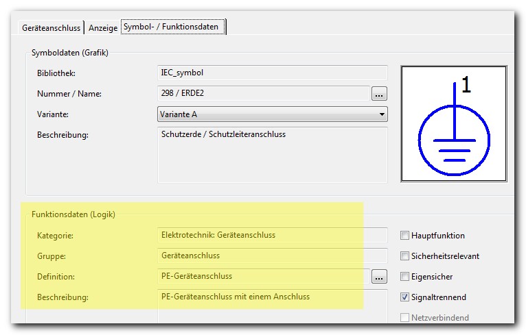

Hallo Zusammen,
ich hab mal wieder eine Frage...
Kennt einer ner Grund dafür, dass man bei einem PE Anschlus z.B. (Symbol 298 / ERDE2) ein BMK vergibt?
Im endeffekt ist doch das immer nur ne Schraube die an irgend einer Stelle am Maschinenrahmen ist.
Für was also muss ich ein BMK vergeben, ist ja eigentlich gar kein BMK.

OK,
erstmal danke für eure Antworten...
aber muss ich dann nicht normal eine Potenzialschiene vorsehen, wenn ich einen Potezialanschluss einzeichne? Bisher habe ich das BMK einfach in den Anzeigeeinstellungen gelöscht, damit es einfach nicht angezeigt wird. Aber Grundsätztlich ist ja die Frage warum das Symbol als Betriebsmittel angesehen wird. ?

Hallo !
Ein Potenzialanschluss stellt grundsätzlich mal nur ein Potenzial dar (hat mit Schienensystemen erst mal nix zu tun).
@BMK:
Das liegt an der Funktionslogik des Symbols, das ist nunmal ein Geräteanschluss,
und der erhält (entsprechend Deiner Nummerierungseinstellungen) ein BMK
Bei vielen ist es andersrum

Potentialanschlus sagt nur aus dass zum Beispiel auf eine PE-Klemme ein Kabel an eine zB PE-Schraube geht (ist keine Klemme oder Schiene - wie also sonst darstellen, da man das Kabel in der Auwertung benötigt)
Machen das jetzt so und das funzt ganz gut
