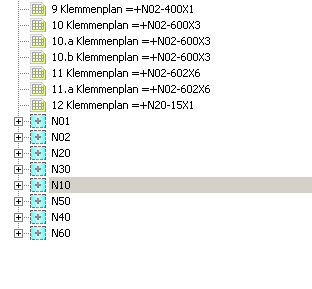

Hallo ich hab mal eine Fraage zur Reihenfolge (Seitenstruktur) der Seiten im Seitennavigator
Mein Projekt hat folgende Struktur Dokumentenart vorne, Anlage, Einabuort
unter "Anlage (=)" hab ich jetzt meine verschiedenen Teilanlagen, unter denen sich die verschiedenen "Einabuorte (+)" befinden
für eine Teilanlage hab ich dann noch ein Deckblatt sammt Inhaltsverzeichnis.
Mein Problem besteht jetzt darin das ein Einbauort mit 12 beginnt gefolgt von eine Buchstabenzahlenkombination ohne leerzeichen.
das Deckblatt (inkl. inhaltsverzeichniss) für die komplette Teilanlage sollte als erstes im Seitennavigator stehen, dem ist aber nicht so (siehe bild). wo kann ich denn die Reihenfole einstellen?

Schiebe mal in der Strukturkennzeichen-Verwaltung das "Leeres Kennzeichen" wieder an die erste Stelle. Dann sollte das klappen...

danke!

Habe ein ähnliches Problem.
Ich würde gerne wissen wie ich die Reihenfolge der Örtlichkeiten in der Baumstruktur ändern kann.
In der Listenansicht habe ich die Seiten manuell (numerisch) sortiert, leider bleibt in der Baumansicht alles beim Alten.
Auch ein Neustart brachte nichts.
Hat jemand eine Idee?

Projektdaten > Strukturkennzeichenverwaltung
dort kannst du deine Kennzeichen mit den Pfeiltasten hin und her schieben

Geil!
Hätte ich nie gefunden, Danke
