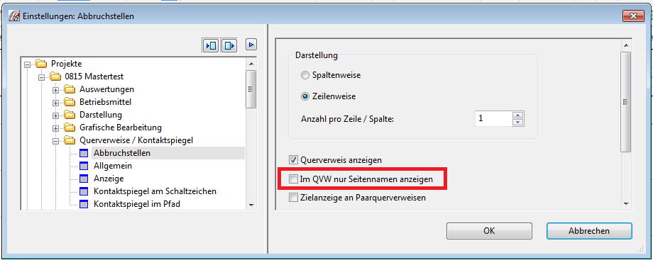

Hallo hilfreiche Foren Mitglieder
Ich habe folgendes Problem: ich habe ein Projekt aus EPLAN 5 in die P8 konvertiert und nun werden
an den Querverweisen der Abbrüchen nur noch die Seite dargestellt aber nicht der Pfad wo ich den gegen Abbruch auf der Seite finden kann.
Momentan muss ich immer eine Ewigkeit auf der Seite nach dem richtigen Abbruch suchen wenn mehr als fünf Abbrüche es sind.
Ich hoffe ihr könnt mir helfen wie ich auch den Pfad an den Querverweis von den Abbrüchen hin bekomme.
In voraus schon ein Danke schön für euer Antworten

Kontrolliere mal die Einstellung (siehe Bild).
Zusätzlich die Eigenschaftsanordnung was da drin steht.

Hi, Jonny Wire danke für deine Hilfe hat mich leider nicht weiter geholfen.
Ein Kollege hat die Lösung gefunden, der Fehler ist ziehmlich seltsam.
Ich habe das Normblatt kopiert und umbennant und wieder über Optionen -> Einstellungen im Projekt das kopierte Normblatt eingefügt. Dann hat EPLAN die Daten abgeglichen und plötzlich war der
Pfad im Querverweis auch vorhanden. Aber sobald ich das alte Normblatt verwende fehlen die Pfade an den Querverweisen wieder.
Wäre nett wenn mir einer dazu schreiben könnte was das für ein Fehler ist. Ich verstehe das nicht da ja das Normblatt das gleiche ist und nur der Name geändert wurde.
