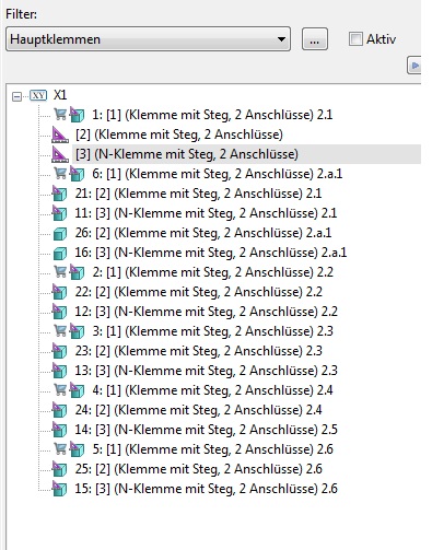

wir benutzen Dreistockklemmen für unsere Sensoren,
z.b. Etage 1 Bezeichnung 1-5 für 24V
    Etage 2      "      11-15 für 0V
    Etage 3      "      21-25 Schaltausgang
Der Klemmenplan sieht sehr unübersichtlich aus (Bild 1).
Wie kann man die Reihenfolge ändern ? Möchte das z.b. für -B1
die Klemme 1 mit allen 3 Etage untereinander steht und nicht so wie
jetzt das nach der ersten Etage von Klemme 1 zwei Spalten frei sind und die Etagen zwei und drei irgendwo stehen.

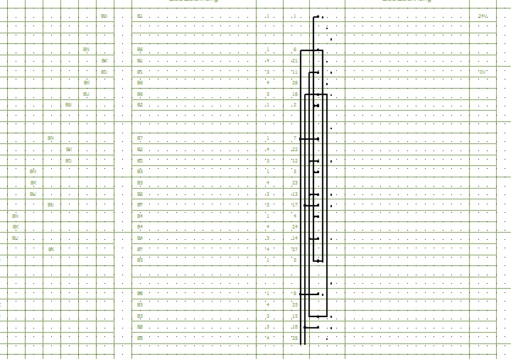

Die Darstellung der Brücken für 24 V und 0V funzt auch nich so 100%  Hab es mit der Eplan-Hilfe probiert :
Klicken Sie im Dialog Eigenschaften <...>, Registerkarte Verbindung, neben dem Feld Funktionsdefinition auf [...].
Markieren Sie im aufgeklappten Baum des Dialogs Funktionsdefinitionen die Verbindungsdefinition "Einlegebrücke", und klicken Sie auf [OK].
Im Schaltplan wird die Verbindung zwischen der ersten und der zweiten Klemme mit einem Verbindungsdefinitionspunkt versehen.
Markieren Sie die erste Klemme der Klemmenleiste, und wählen Sie im Dialog Eigenschaften <...> die Registerkarte Klemme.
Wählen Sie aus der aufklappbaren Liste Stegbrücke den Eintrag "Automatisch". (Dieser Eintrag ist standardmäßig voreingestellt.)
(Bild 2)

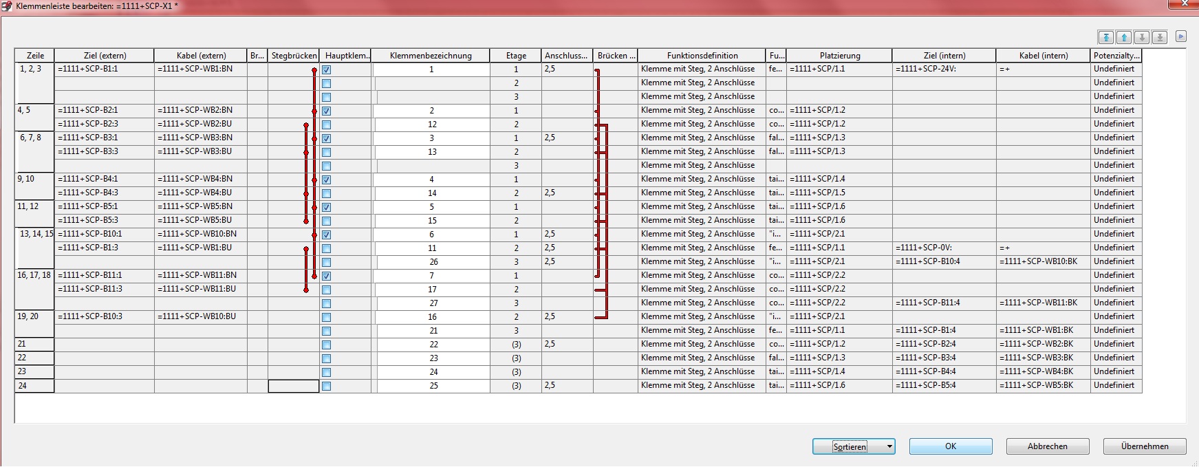

Wenn ich manuell Brückenangang/ -mitte/ -ende eingebe sind die
Stegbrücken und die Drahtbrücken im Klemmenplan (Bild 3).
könnt Ihr mir folgen
Wie kann ich den Klemmenplan ordnen??

Sieht so aus als hätte Eplan die Dreistockklemmen nicht richtig sortiert.
1. Im Klemmennavi mal schauen ob alle Klemmen richtig zugewiesen sind (lila Dreieck und türkiser Quader vor Klemmennummer), ansonsten mit RMT zuweisen
2. Im Dialog Klemmleiste/Bearbeiten Klemmen markieren -> RMT -> Trennen und dann Sortieren (seitenorientiert)

1. Warum hast du 2 Klemmenleistendefinitionen?
2. Deine Mehrstockklemmen sind wahrscheinlich falsch in der Artikeldatenbank angelegt. Nimm erstmal die Artikel aus der Klemmenzuordnung raus und schau ob du deinen Klemmenplan dann sauber sortiert bekommst wie oben geschrieben
3. 3-Stockklemme in Artikelverwaltung
Funktionsschablone sollte so aussehen (zB WDL 2.5/S/NT/L/PE) wie auf Bild

erstellt am: 28. Jun. 2011 13:46    Editieren oder löschen Sie diesen Beitrag!  <-- editieren / zitieren -->   Antwort mit Zitat in Fett Antwort mit kursivem Zitat    Unities abgeben: 1 Unity (wenig hilfreich, aber dennoch)2 Unities3 Unities4 Unities5 Unities6 Unities7 Unities8 Unities9 Unities10 Unities Nur für kleiner Mann 10 Unities + Antwort hilfreich
Ist das ein 1.9er Plan in 2.0 konvertiert? Du hast im Plan selber die Funktionsdefinition von 1.9 drin und in der Artikeldatenbank die von der 2.0.
Da gibt es ein Tool von Eplan zum Projektweiten Austausch.

erstellt am: 28. Jun. 2011 14:30    Editieren oder löschen Sie diesen Beitrag!  <-- editieren / zitieren -->   Antwort mit Zitat in Fett Antwort mit kursivem Zitat    Unities abgeben: 1 Unity (wenig hilfreich, aber dennoch)2 Unities3 Unities4 Unities5 Unities6 Unities7 Unities8 Unities9 Unities10 Unities
so hab mal in der Funktionsdef. die Etagen zwei und drei getauscht, jetzt geht das auch mit dem zuweisen.
Nur das mit der Hauptfunktion ist noch falsch

erstellt am: 29. Jun. 2011 08:01    Editieren oder löschen Sie diesen Beitrag!  <-- editieren / zitieren -->   Antwort mit Zitat in Fett Antwort mit kursivem Zitat    Unities abgeben: 1 Unity (wenig hilfreich, aber dennoch)2 Unities3 Unities4 Unities5 Unities6 Unities7 Unities8 Unities9 Unities10 Unities
so für eine Schaltplanseite funktioniert ist jetzt  ,
kommt eine zweite Seite hinzu würfelt Eplan alles durcheinander
Die Abbruchstellen sind o.k.

erstellt am: 29. Jun. 2011 11:31    Editieren oder löschen Sie diesen Beitrag!  <-- editieren / zitieren -->   Antwort mit Zitat in Fett Antwort mit kursivem Zitat    Unities abgeben: 1 Unity (wenig hilfreich, aber dennoch)2 Unities3 Unities4 Unities5 Unities6 Unities7 Unities8 Unities9 Unities10 Unities
wenn ich eine Klemmenleiste auf einer zweiten Schaltplanseite weiterführe muss ich die Sortierung erneuern ?????
Nummerierung ist o.k.

erstellt am: 29. Jun. 2011 11:39    Editieren oder löschen Sie diesen Beitrag!  <-- editieren / zitieren -->   Antwort mit Zitat in Fett Antwort mit kursivem Zitat    Unities abgeben: 1 Unity (wenig hilfreich, aber dennoch)2 Unities3 Unities4 Unities5 Unities6 Unities7 Unities8 Unities9 Unities10 Unities
Ich kann die Klemmen 16 und 26 nicht der Hauptklemme 6 zuweisen.
11 und 21 nicht zu Klemme 1 weil die jetzt warum auch immer unter Hauptklemme 6 stehn.

erstellt am: 29. Jun. 2011 12:36    Editieren oder löschen Sie diesen Beitrag!  <-- editieren / zitieren -->   Antwort mit Zitat in Fett Antwort mit kursivem Zitat    Unities abgeben: 1 Unity (wenig hilfreich, aber dennoch)2 Unities3 Unities4 Unities5 Unities6 Unities7 Unities8 Unities9 Unities10 Unities Nur für kleiner Mann 10 Unities + Antwort hilfreich
mach mal im Klemmennavi eine Seitenorientierte Sortierung - Eplan hat immer mal ein Problem mit Mehrstockklemmen richtig wie gezeichnet im Klemmenplan einzusortieren

erstellt am: 29. Jun. 2011 14:42    Editieren oder löschen Sie diesen Beitrag!  <-- editieren / zitieren -->   Antwort mit Zitat in Fett Antwort mit kursivem Zitat    Unities abgeben: 1 Unity (wenig hilfreich, aber dennoch)2 Unities3 Unities4 Unities5 Unities6 Unities7 Unities8 Unities9 Unities10 Unities
sauber so gehts
danke RomyZ
