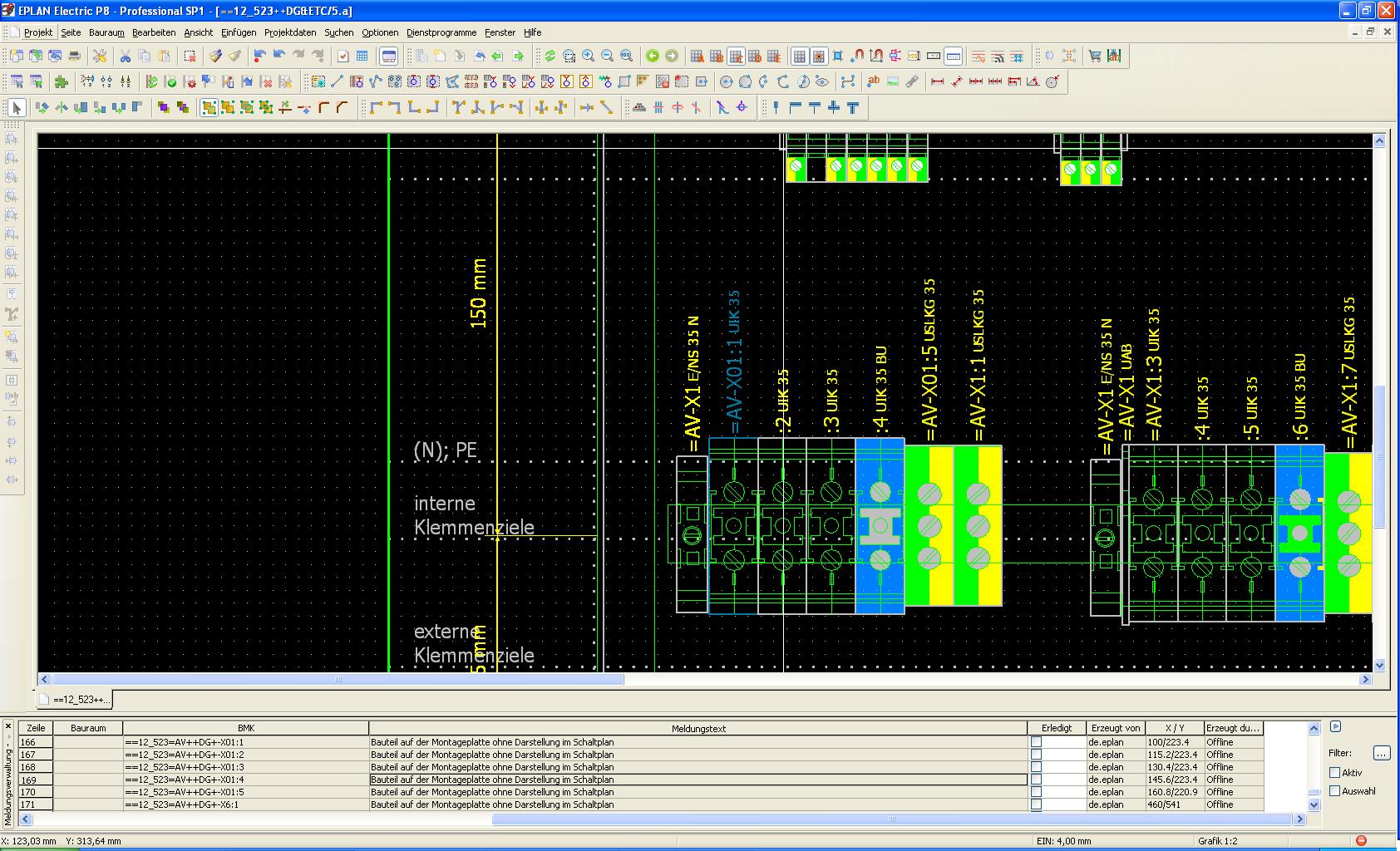

Der Prüflauf erzeugt folgende Meldung
"Bauteil auf der Montageplatte ohne Darstellung im Schaltplan"
Die Klemme ist aber im Stromlaufplan verhanden (siehe Bildchen) und ich kann die "Gehe zu Gegenstück"-Funktion in beide Richtungen nutzen.
Ein Neuerzeugen der Verbindungen und des Prüflaufes brachte keine Änderung.
Hat jemand noch eine Idee woran das liegen könnte

Hmm, vielleicht passt der Klemmentyp nicht überein?

Ist aus dem Aufbaunavi heraus platziert
Im BM-Navi auch richtig einsortiert

Hi RomyZ,
das gleiche Problem habe ich auch. Komischerweise nicht bei allen Klemmen. Hab aber auch noch nicht gefunden, woran es liegt. Bei Teilen wie Brücken, Bezeichnungschildern etc. kann ich das ja verstehen, aber bei der Klemme?
Bin auch gespannt, ob es eine Lösung gibt.
Edit: doch, ist bei allen Klemmen so. War nur durcheinander bei der Meldungsverwaltung angezeigt :-(

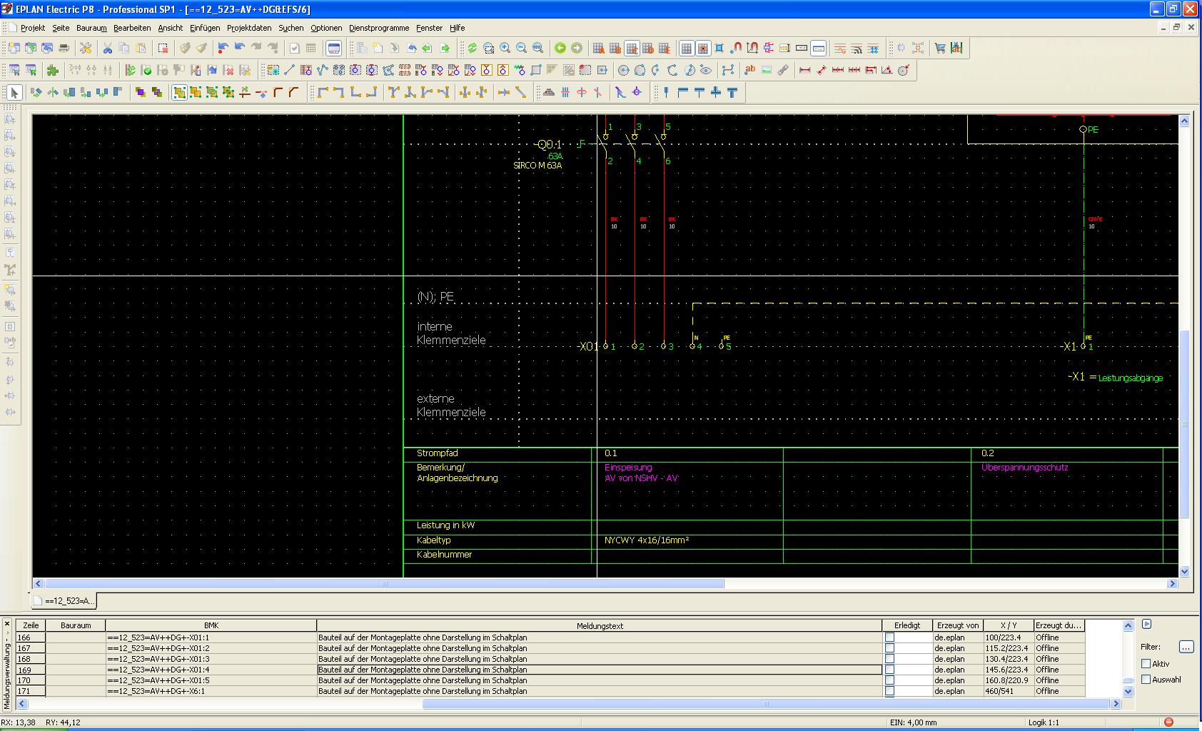

habe das noch einmal in einem kleinen Test-Projekt probiert.
Wenn ich zu der Klemme eine Klemmenleistendefinition erzeuge und diese auf der allpoligen Seite platziere gibt es diese Meldung nicht mehr.
