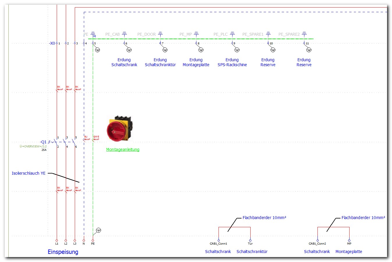

Wir wollen in ProPanel Profesional einsteigen und dort die Routing-Funktionalität nutzen
Wie habt ihr folgendes Problem (in Cabinet) gelöst:
In einem Schaltschrank gibt es N- und PE-Potentialschienen
Von der N-Schiene geht es auf Klemmen und von der PE-Schiene auf Klemme und mechanische Bauteile
Da dies Drahtverbindungen sind sollten sie eigentlich in einer Verbindungsliste auftauchen.
Wer hat damit Erfahrung?
Zeichnet ihr alle Verbindungen im Stromlaufplan z.B. 1 Seite PE-Potential mit allen Anschlüssen und den entsprechenden Verbindungsdefinitionen?

Hallo Romy,
meine Kunden machen das unterschiedlich. Manche erstellen ein oder mehrere Blätter mit den PE-Anschlüssen, andere machen die PE-Anschlüsse da wo das Gerät ist. Irgendwo erstellen musst Du die Verbindungen ja um Eplan mitzuteilen, was alles da ist.

Sehe das wie Rob: da kann man halten wie man will, irgendwo muss jedoch die Verbindung herkommen.
Hab auch schon mit Geräteverschalten probiert, jedoch haben meine Schrankbauer es gerade bei
den PE- und EMV-Flachbandverbindern am liebsten, die zentral auch auf einer Schaltplanseite zu sehen.
Bei der dezantralen Darstellung stellten wird oft erst bei der Erstellung der Pfümessungen fest,
dass Verbindungen nicht realisiert waren.

Wie löst ihr das Zeichnungsmäßig?
Potentialanschlüsse? Sammelschienenanschlüsse?
Haben bei Sammelschienenanschlüssen für die vorher gezeichneten Abgänge das Problem, dass die Potentialverfolgung nicht mehr funktioniert
