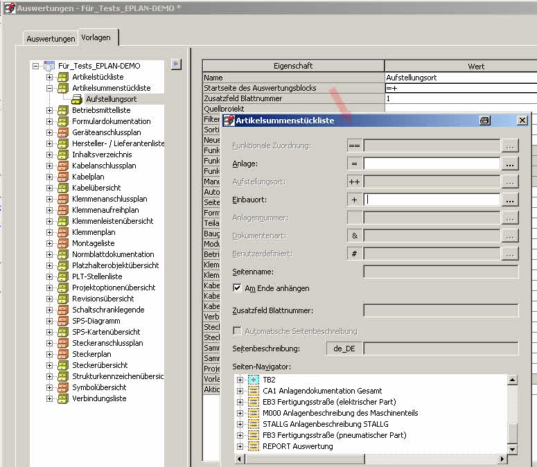

wie erstelle ich eine Artikelsummenstückliste je Aufstellungsort (++) ? Leider ist ja keine Vorlage in P8 dabei. Vielleicht hat ja einer eine Vorlage für mich ?

Ich mache das über Dienstprogramme --> Auswertungen --> Erzeugen --> Vorlagen und dann einfach nach Einbauort filtern

Dabei nicht Vergessen die Klemmen mit Auszuwählen.
Du kannst auch die Artikelsummen dir auf ein Exel Blatt bringen, darür musst du dann eine Vorlage in Exel Erstellen,

Stelle die Sortierung der Auswertung wie im Bildchen zu sehen ein...

Geht fast schon alles richtig. Nur Fehler gefunden. Soll nicht nach Aufstellungsort sondern Einbauort sein. Das hab ich natürlich auch geschafft. Er sortiert mir aber die Seiten nicht bei den entsprechenden Einbauorten ein. Wie kriege ich das hin ?

Wie sieht den Deine Startseite der Auswertungsvorlage aus?

Hier bitte sehr....
Soll hal zu jedem Einbauort eine Summenstückliste sein für Schrankbauer.

Moin...  warum hast Du 2 Vorlagen (0001 und 0002)?
Wo genau sortiert Eplan die Auswertungen ein? Prüfe das mal bitte gegen die andere Vorlage (0001).

Die 0001 ist Original VW-Vorgabe. Daran darf ich nix ändern sonst ist Essig...
Macht alle Einbauorte (ca. 10x +K1) zusammen. Sortiert dies dann übergeordnet ein.
