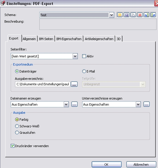

Guten Morgen zusammen,
gibt es eine Option, die Schaltplanseiten als einzelne pdf-files zu erstellen, wobei die files den selben Namen haben wie die Schaltplanseiten, also =FKT+Ort-102? Standartmäßig wird ja nur eine Datei für den Gesamtplan b. z. w. die selektierten Seiten erstellt. Ist das eventuell über ein Skript machbar?

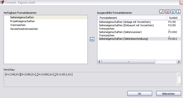

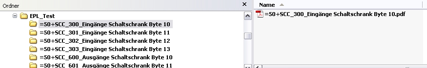

Hallo ENPLANER,
diese Möglichkeit gibt es. Dazu musst Du Dir ein entsprechendes Schema für den PDF Export anlegen. Haken an der Sache ist, einzel PDF Dateien je Schaltplanseite erhälst Du nur, wenn Du Unterverzeichnisse durch das Schema erstellen lässt. Dann Erzeugt Eplan je Schaltplanseite ein Unterverzeichnis in dem je eine Seite als PDF liegt.
(3 angehängte Dateien)
Ich hoffe das hilft Dir weiter.

Hallo HC-GP,
ich arbeite leider noch mit der Version 1.9.11 und da existiert dieser
Menüpunkt nicht. Aber trotzdem vielen Dank, ich denke deinen Tip wird für
mich dann in der Zukunft einsetzbar.
