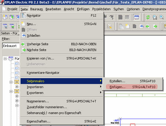

Jetzt bin ich total blöd wahrscheinlich. Wie kann ich ein Seitenmakro (*.emp) einfügen ? Unter Seite\Seitenmarko gibt es nur erstellen.

Ich gehe immer im Seiten-Navi mit RMT auf eine beliebige Seite und da steht dann "Seitenmakro einfügen"

...oder einfach eine Tastenkombi dafür festlegen (siehe Bildchen)

Original erstellt von RomyZ:
Bei mir steht das eben nicht deshalb stehe ich total auf dem Schlauch. Entweder bin ich blöd oder EPLAN mag mich nicht mehr....
