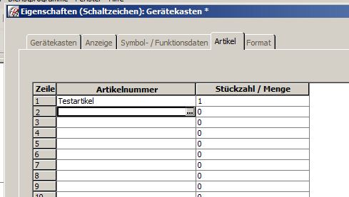

Guten Morgen
Gibt es eine Möglichkeit, bei der Artikelzuordnung z.B. bei einem Gerätekasten eine Zahl mit Kommastelle einzugeben?
Habe schon alle Einstellungen durchsucht aber nichts hilfreiches gefunden.
Bin mir sicher, ihr habt eine Lösung parat.
Danke schon mal im Voraus.
Manfred

Guten Morgen Manfred,
nein so direkt geht das (leider) nicht. Dazu gibt es die Eigenschaft Teilmenge / Länge <31008> im Bereich der Artikelreferenzdaten (siehe Bildchen). Es gibt dazu (zum besseren Verständnis) auch ein PDF-Dokument im Eplan-Supportbereich...
