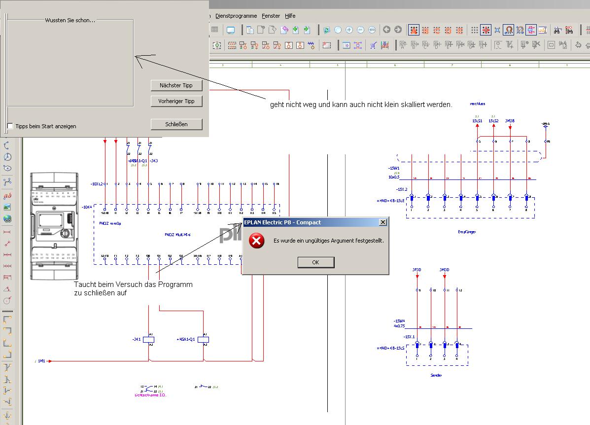

Hallo meine lieben Freunde der virtuellen Strippenzieherei. Ich habe mit unserem Eplan seit ein paar Tagen folgende Probleme beim start.
Beim Start von Eplan erscheint am oberen Bildschirmrand links das Fenster wie im Screenshot Fehler 1 angegeben. Dieses kann ich zwar skallieren(klein ziehen) jedoch auf keine Art und weise schließen. Hin und wieder taucht oben im Fensterheader "Grafikformat" und das X zum schließen auf. Jedoch ohne Funktion.

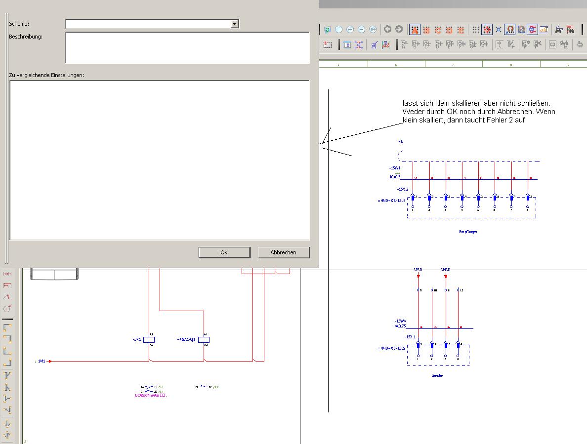

Ziehe ich nun(ich will ja auch irgendwann mal arbeiten) dieses "Fenster" klein taucht dahinter ein weiteres Fenster auf. Welches sich weder skallieren noch schließen lässt. Im header taucht wie beim ersten Fehler dann "Textformat" und das Kreuz ohne Funktion auf. Ich habe nun schon echt Zeit und Nerven beim suchen gelassen.

Hallo Thomas,
ich kenne die Compact nicht,
aber in den Parametereinstellungen müsstest du einen Haken setzen bzw. entfernen können  bei "Tipp des Tages" anzeigen
vielleicht hilft dir das weiter

Das Problem hat sich mit einem Anruf bei der Hotline erledigt. Die Datenbank war aus irgendeinem Grund zerschossen. Haben das Programm auf Werkseinstellunegen wieder zurückgesetzt und fertig. Trotzdem danke für das Bemühen.
