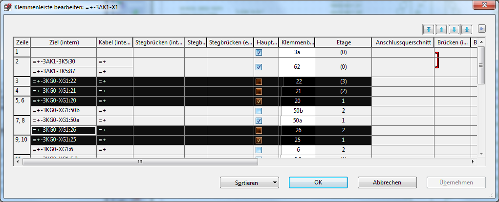

Ich versuche gerade im Klemmenplan die Mehrstockklemmen wunschgemäß darzustellen.
Das bedeutet speziell, dass die erste etage unten sein soll. Also:
Etage 3
Etage 2
Etage 1
Die Reihenfolge der Klemmen hab ich im "Klemmenleiste bearbeiten"-Dialog eingestellt. Doch wenn man die Reihenfolge der Etagen verstellt, versteht Eplan nicht dass die Etagen zu einer Klemme gehören.
Auf dem Bild:
Rot: gewünschte Reihenfolge, nicht zusammengehörend.
grün: ungewünschte Reihenfolge, zusammengehörend.
Wie kann ich die gewünschte Reihenfolge der Etagen zusammengehörend einer Klemme zuweisen?
Markus.
Edit:
Hauptklemme sollte Etage1 haben, ist also die unterste Etage der mehrschtockklemme. Anders geht mein Vorhaben vermutlich nicht.

Eplan erkennt alles was nach der Hauptklemme ist als zugehörig
Es ist aber möglich auch der Etage 3 die Hauptfunktion zu geben und danach 2 und 1
Habe das in der AV gleich so hinterlegt (Funktionsschablone mit Ebene versehen) und das funzt auch ganz gut (siehe Bildchen)
Dann brauchst du auch nicht von Hand sortieren
Romy

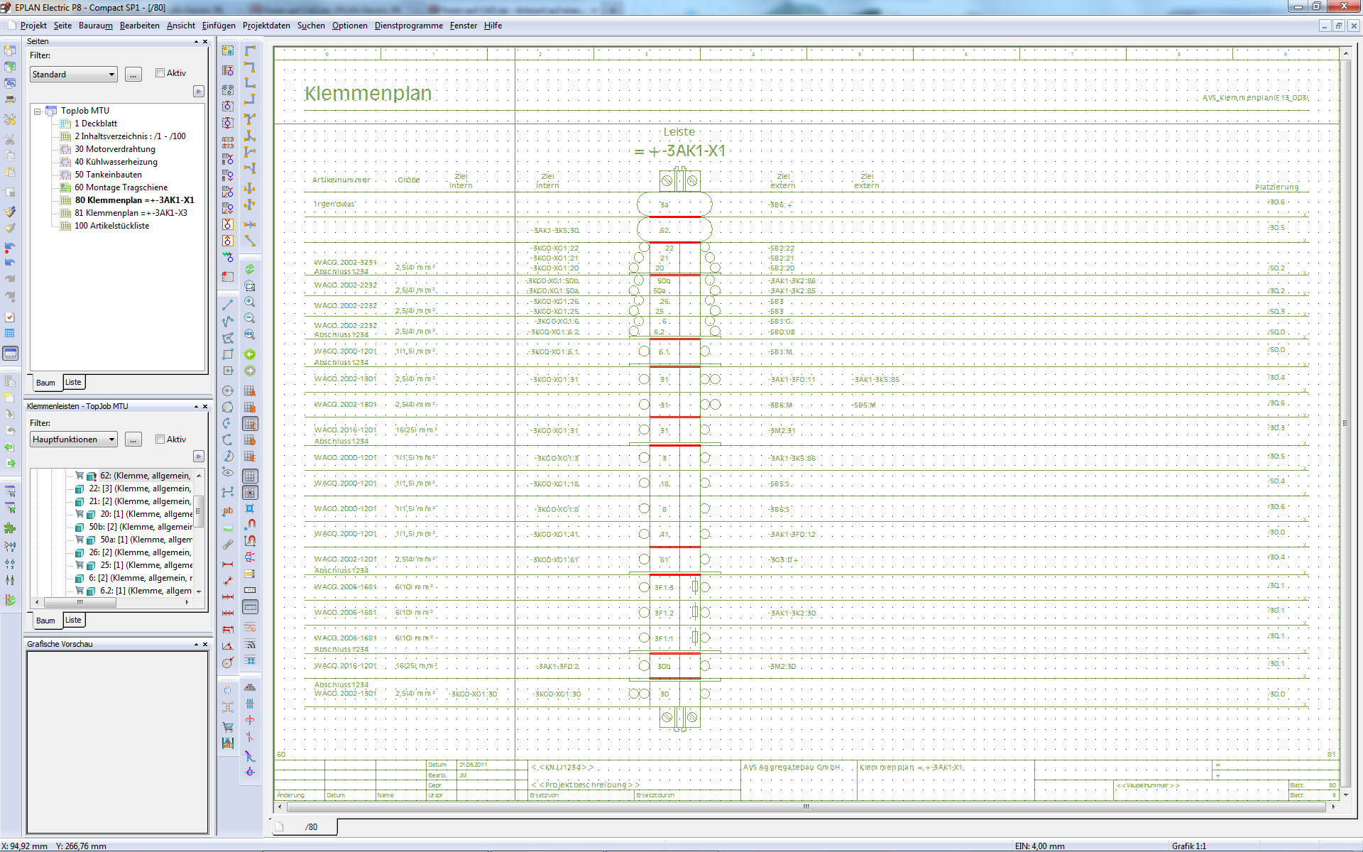

Ich brauche die Etage1 unten, unter den Nebenklemmen. Es geht mir dabei um den Klemmenplan, den ich an die Firmenwünsche anpasse.
In der Hauptklemme werden die Artikeldaten abgelegt, z.B. die Abschlussplatte. Diese Abschlussplatte wird dann auch an passender Stelle ausgegeben, so wie es später zusammengesteckt wird. Auf dem Bild sieht man das, die schmalen Platten zwischen den Klemmen.
Im Klemmenplan gibt es insofern keine Probleme, mich stört nur dass ich es absichtlich falsch mache. Im zweiten Bildchen sieht man dass die Klemmen falsch zugeordnet werden, habe markiert was zusammengehören sollte.
Kann man es so stehen lassen oder krieg ich irgendwo Probleme / Fehlermeldungen deswegen?

Das Problem kenne ich auch - hat mich schon einige NErven gekostet
1.) im KlemmenNavi RMT Klemmleiste Bearbeiten, Markieren, RMT Trennen, Sortieren Seitenorientiert
wenn dass nicht hilft:
2.) im Klemmennavi die Klemmen einzeln anklicken und schauen welche als zusammengehörend markiert werden. Da hilft dann nur ein paar Klemmen neu zuzuweisen.
Tritt bei mir immer dann auf, wenn ich nochmal Klemmen einfüge... Irgendwie hat EPlan da immer mal ein Problem mit den Mehrstockklemmen

Schau mal in den Eigenschaften der Klemmen nach das die Reihenfolge der Sortierkennung fortlaufend ist!
Also bei deiner XG1:22 - 20 aufsteigend!  z.b. 2-3-4
Zitat Hilfe
<20809> Sortierkennung (Klemme / Steckerkontakt):
" Legt die Reihenfolge der Klemmen / Steckerkontakte innerhalb der Klemmenleiste / des Steckers fest. Die Klemmen / Steckerkontakte werden in der Reihenfolge der Sortierkennung auf der Klemmenleiste / dem Stecker sortiert. Haben mehrere Klemmen / Steckerkontakte dieselbe Sortierkennung oder ist die Sortierkennung leer, so werden diese in der Reihenfolge ihrer Bezeichnung sortiert.

Die Sortierkennung händisch zu ändern ist bei großen Projekte nicht sehr angenehm...
meist bekomme ich es über das Trennen und neues seitenorientiertes Sortieren hin, da dabei die Sortierkennung von Eplan geschrieben wird
