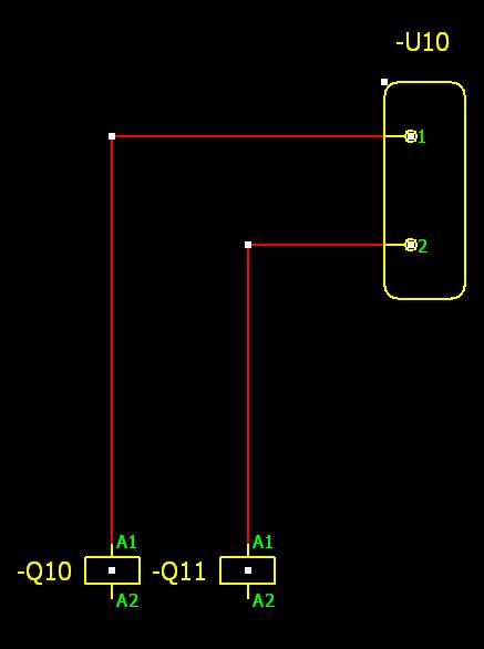

Moin!
Wie im Bildchen zu erkennen (einfaches Testbeispiel) will ich am Gerätekasten U10 die =Anlage+Ort-Bmk des Gegenziels vom Geräteanschluss1 bzw Geträteanschuss2 anzeigen lassen!
Ich habe mit Ziel über Anschluss und Zielnummer rumgespielt doch ich komme nicht drauf. Eventl. kennt jemand die "Formel"
Sollte dann halt =Anlage+Ort-Q10 oder =Anlage+Ort-Q11 dort stehen THX

Ich habe mir mal schnell dein Beispiel nachgebaut.
auf dem Anschluss 1 von -U10 habe ich die Eigenschaft "Blockeigenschaft:Format [1] mit folgendem Inhalt gefüllt (kannst du einfach dort reinkopieren):
[20211,1,1<20201<20006,0,0,0,0,0,0,0,0,de_DE,0,0,0,0,0>>]
Dann natürlich bei Anzeige noch die Eigenschaft "Blockeigenschaft [1] anzeigen lassen.
Das gleiche auch noch beim Geräteanschluss 2 machen.
So hats bei mir geklappt.

Vielleicht habe ich deine Frage falsch verstanden...
Du hast geschrieben, du willst AM GERÄTEKASTEN anzeigen lassen. Meine Vorschlag zeigt aber am Geräteanschluss an (wird auch dort hinterlegt). Denn die Eigenschaft "Anschluss [1]" der Blockeigenschaft bezieht sich nicht auf die Bezeichnung der Geräteanschlüsse sondern auf den logischen Anschluss des Elements.
Denn du könnstest am Gerätekasten auch einen Anschluss "24V" haben. Aber es gibt keine Eigenschaft "Anschluss [24V] in der Blockeigenschaft.

Ich habe dein [20211,1,1<20201<20006,0,0,0,0,0,0,0,0,de_DE,0,0,0,0,0>>] auch beim Pin eins des Gerätekastens reinkopiert und lasse die Blockeigenschaft auch am Pin anzeigen funktioniert tortzdem nicht! Eventl. fehlt etwas bei deinem Format Code? Teste es mit meinem Makro und stelle es eventl. wieder rauf bitte

Du hast in deinem Makro genau das gemacht, was ich vermutet hatte. Ich hab das mal so umgebaut, bei mir funktioniert es. Schau es dir mal an.

haha ich war in der Registerkarte BM und nicht Funktion und habe dort die Blockeigenschaft 1 genommen, hatte es übersehen! Deshalb habe ich es durchs probieren nicht geschafft! Man man habe fast ne halbe Stunde daran gebaut dabei hatte ich es schon die ganze Zeit.
