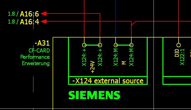

Hallo zusammen!

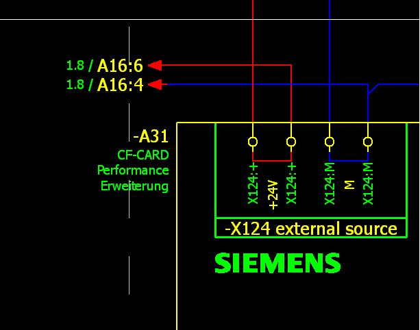

Wollte mal fragen ob es irgendwie möglich ist, das Potenzial eines Geräteanschlusses im Gerätekasten auf einen anderen Geräteanschluss weiterzuleiten? Damit ich wenn ich z.B.: eine Farbe für ein Potenzial definiert habe dieses weitergegeben wird. (siehe Pic)

Da besteht ja keine logische Verbindung zwischen Deinen (einseitigen?) Geräteanschlüssen. Wenn Du bspw. die zweiseitigen Geräteanschlüsse nehmen würdest könnte das mit dem weiterleiten funktionieren...

Du meinst ich sollte dann einfach einen Autoconnectbügel einzeichnen mit einem zweiseitigen Geräteanschluss? Es gefällt mir von der Darstellung nicht, da die Massen über die Platine verbunden sind und ich keine 2 Klemmstellen haben.

Hört sich nach einem Einsatz für z.B. Symbol 412 (D2DCP) oder 442 (S2DCP) an.

Ne ne da gefällt mir 22 / DCP2 aber besser! Ist aber nicht das was ich wollte.

Du könntest aber auch eine Klemme nehmen und hier eine andere Funktionsdefinitionen zuordnen (in meinem Beispiel Geräteanschluss variabel; somit taucht diese "Klemme" auch nicht als Klemme im Klemmenleisten-Navi auf). Dann natürlich noch entsprechend die Potentialweiterleitung einstellen...

Ja Danke ist die bessere Lösung denke ich
