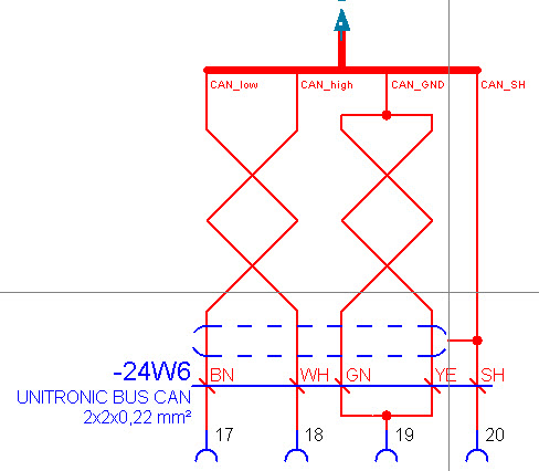

ich hab ein Problem mit der Darstellung des Schirms! Ich hab eine CAN-Bus Verbindung und möchte diese über einen Strang auf die nächste Seite bringen. Es wird ein Kabel mit Schirm verwendet. Wie macht ihr das mit dem Schirm? Nehmt ihr den Schirm mit in den Strang, oder legt ihr ihn jeweils nur auf einer Seite auf?

wir führen den Schirm im Strank mit
es gibt auch eine Einstellung dass der Schirm beidseitig aufgelegt werden soll (finde es nur grade nicht...  )
