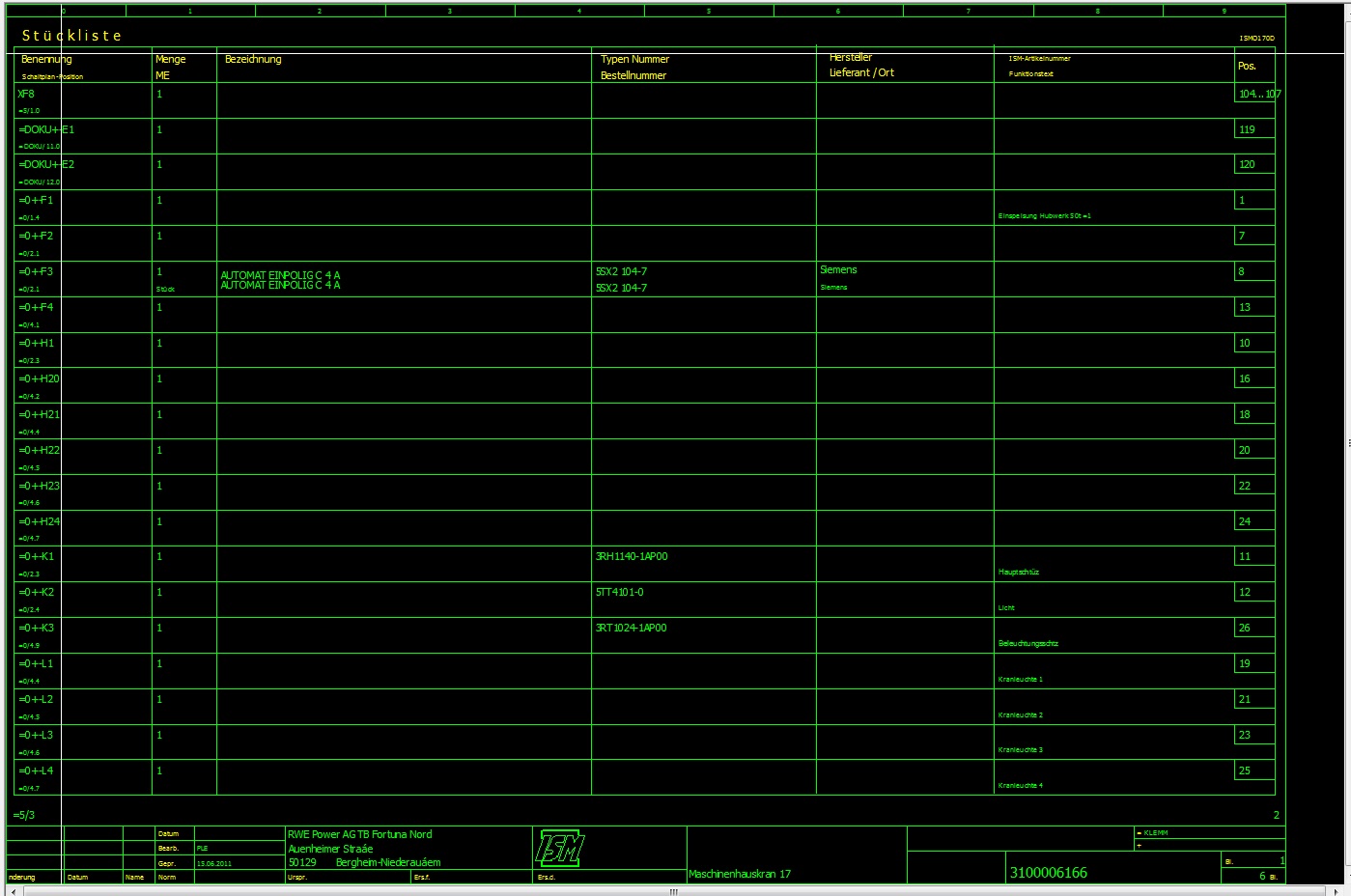

ich habe ein mittelgroßes Problem mit der Umstellung von 5.7 auf P8 2.0 SP1.
ich habe "alte Projekte" importiert, ebenso die Formulare und Artikel.
Wenn ich mir nun die Stückliste anschaue sieht das ganze auch gut (bzw. wie vorher in 5.7) aus (siehe Bild stückliste alt)
Wenn ich aber nun eine neue Artikelstückliste über Dienstprogramme-->Auswertungen-->Erzeugen---Neu-->Artikelstückliste erstelle (das Formular habe ich vorher schon über Einstellungen-->Ausgabe in Seiten eingestellt) sieht das ganze nicht mehr so schön aus  (siehe Artikelstückliste neu).
Kann das an irgendwelchen "grund/Formulareinstellung" oder vllt an der Artikelverwaltung liegen?
Danke schon mal im Voraus und Grüße
Pevi

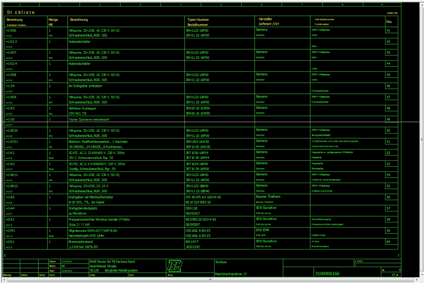

danke für den hinweis, hier das ganze dann in "richtig"

Hast du schon mal die Einstellung gemäß Bild gemacht ? Damit dürften nur noch Bauteile mit Artikelnummer in der Liste auftauchen.

hab ich auch schon versucht, bringt aber leider nicht das gewünschte ergebnis...

das ist ja mein problem: ich habe unsere gesamten alten artikel importiert und nur bei ein paar einzelnen artikel stimmt die ausgabe...

hast Du denn mal die Artikeldaten Deines Projektes abgeglichen/aktualisiert? Es sieht so aus als ob einige der (Artikel)Daten nicht im Projekt eingelagert (aktualisiert) worden sind.

Hey
super jetzt funktionierts, vielen dank!!!
