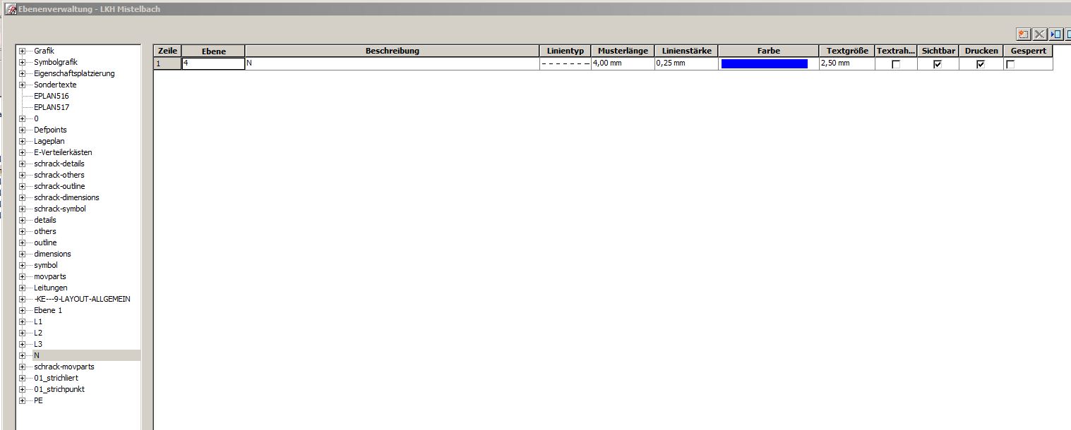

Schönen guten Morgen
Ich habe leider schon wieder ein Problem mit der Darstellung der Leitungen.
Obwohl ich die Potenzialdefinitionspunkte gesetzt habe, mit sicherheit alles richtig zugeordnet habe, erscheint mir der Neutralleiter nicht so wie eingestellt blau und strichliert. Beim PE Leiter funktioniert es.
Was mache ich nur Falsch?????
Bitte um Hilfe

Schau mal in der Ebenenverwaltung nach, wie die dort eingestellt sind.

deine Abbruchstellen laufen irgendwo ins Leere. Für ePLAN sind Abbruchstellen keine Ziele, die ausgewertet werden bei Aderverbindungen. Setzt Du z.B. eine Klemme am Ende, dann pass das auch mit den Farben.

Ebenenverwaltung aufrufen:
Optionen > Ebenenverwaltung... > +Symbolgrafik > +Verbindungssymbole > Ebene EPLAN541
Dort kann man alles einstellen
Edit: Ooops sorry. Vergiss was ich schrieb. Diese Ebene gab es in deiner Version noch nicht.

@ÄhPlaner - Das stimmt schon, dass meine Abbruchstellen ins leere führen aber wenn ich eine Klemme setze stimmt der Aufbau nicht weil das Kabel eben direkt am NH-Trenner bzw. an der N-Schiene angeschlossen wird. Wie sollte ich das sonst darstellen? Allerdings habe ich es auch schon mit einer Klemme versucht und funktioniert auch nicht.
@ bbe-bac - An der Ebenenverwaltung kann es nicht liegen, es funktioniert ja auch bei anderen Verteilern.

Anstelle der Abbruchstelle ist auf jeden Fall ein anderes Symbol zu verwenden wenn das mit den Verbindungen funktionieren soll. Es kann z.B. ein Geräteanschluss gesetzt werden, ggfs. nur als Strich oder unsichtbar. Wenn das auch nicht klappt, dann am besten an die Kollegen im Support wenden damit sie sich das Projekt anschauen können. Denn es kann noch andere Gründe haben...

Ich habe mein Problem schon gelöst, es war ein Kurzschluss in einem entworfenen Gerät, daher das Problem.
Kurzschluss behoben, alles hat bestens geklappt.
