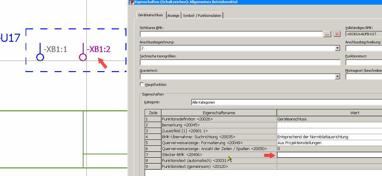

Hallo, wir haben folgende Frage zum Thema Prüflauf.
Im Prüflauf zeigt Electric P8 bei den Geräteanschlüssen immer den Fehler 7005 (Betriebsmittel ohne Hauptfunktion)an. Die Gerätekästen sind als Hauptfunktion gekennzeichnet. Die Geräteanschlüsse sind dem BMK zugeordnet trotzdem erscheint dieser Fehler.
Ziel ist es die wahren Fehler zu Finden. Kann uns jemand helfen?

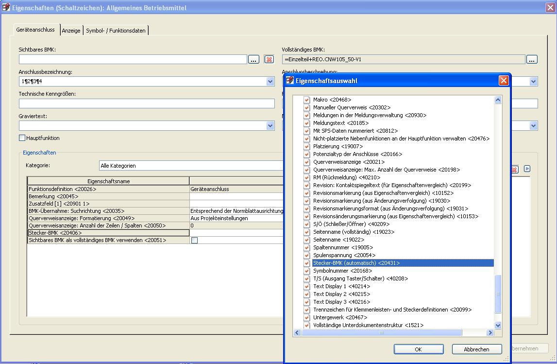

ich es sehr oft bei Original-Herstellermakros, das am Geräteanschluss ein eigenes BMK eingetragen ist, da z.B. der Geräteanschluss ein Stecker am FU sein soll. Wenn dem so ist - das BMK gehört dann in das Feld Stecker-BMK unten bei den Eigenschaften

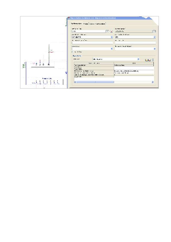

EPLAN-Druckauftrag.pdf
Hallo ElektroKlaus,
hier nun mal ein Beispiel. Alle Geräteanschlüsse sind in der Definition auch auf Geräteanschluss eingestellt. Der Gerätekasten hat die Hauptfunktion.
Wo liegt der Fehler?

Dein Stecker hat ein BMK.
Leider gibt EPlan bei geschachtelten BMKs immer diese Fehlermeldung.
Entweder damit leben oder wie Susi oben geschrieben hat, das Feld "Stecker-BMK" verwenden

erstellt am: 10. Jun. 2011 11:44    Editieren oder löschen Sie diesen Beitrag!  <-- editieren / zitieren -->   Antwort mit Zitat in Fett Antwort mit kursivem Zitat    Unities abgeben: 1 Unity (wenig hilfreich, aber dennoch)2 Unities3 Unities4 Unities5 Unities6 Unities7 Unities8 Unities9 Unities10 Unities Nur für Anke82 10 Unities + Antwort hilfreich
In den Eigenschaften deines Geräteanschlusses
Bildchen anbei
musst du dann nur noch bei der Anzeige entsprechend ändern
Achtung: Stecker-BMK muss an jedem Geräteanschluss eingetragen werden - wird nicht automatisch übernommen.
Kann dann auch in der Artikelverwaltung in der Funktionsschablone hinterlegt werden.

Vielen Dank,
genau an dieser Stelle hatte ich geschaut. Ich habe es nicht gesehen, aber jetzt ist es da. Vielen Dank. Ich probiere das jetzt mal. Danke schon mal im Voraus. Schöne Pfingsten an alle die geholfen haben.

Original erstellt von RomyZ:
Das sollte nicht nötig sein. Das Stecker-BMK wird, wie ein "normales" BMK ebenfalls von links übernommen...
