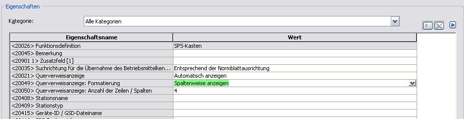

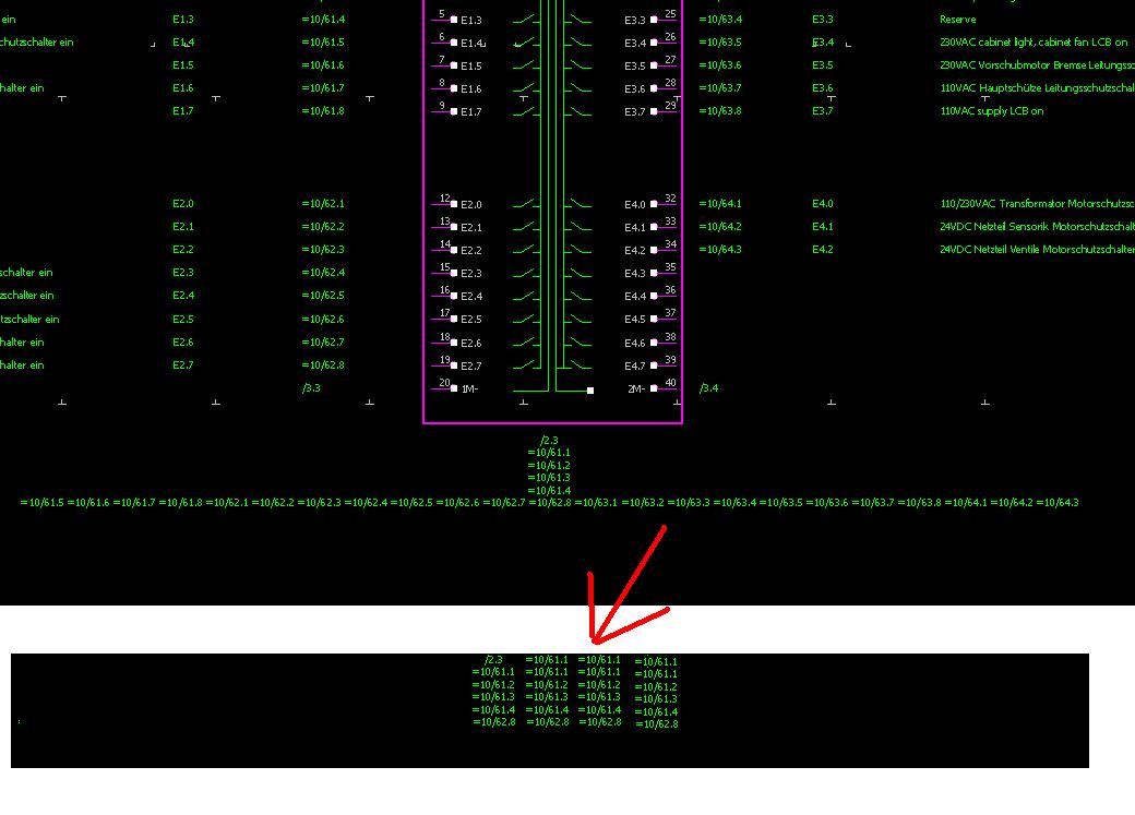

Wollte die Querverweise als Block anzeigen lassen bekomme es aber nicht gebacken eventl. hat jemant einen Hint für mich?
Siehe Grafik die Verweise sollten quasi so wie unten (Pfeil) aussehen. Und Ja ich ahbe mit Positionsrahmen rumprobiert.
Danke, Spesis

versuche es mal mit den Eigenschaften Rahmen-> "Positionsrahmen aktivieren" / "Textbreite fix" / "Umbrüche entfernen".
Mit dieser Eigenschaftenkombination siehts bei mir so aus, wie von dir gewünscht
edit: Deinem Pos.-Rahmen musst Du dan natürlich noch eine passende Größe geben
Bei mir habe ich einfach mal eine BReite von 15mm genommen

So wie es auf dem Bildchen zu sehen ist geht es "normalerweise".
