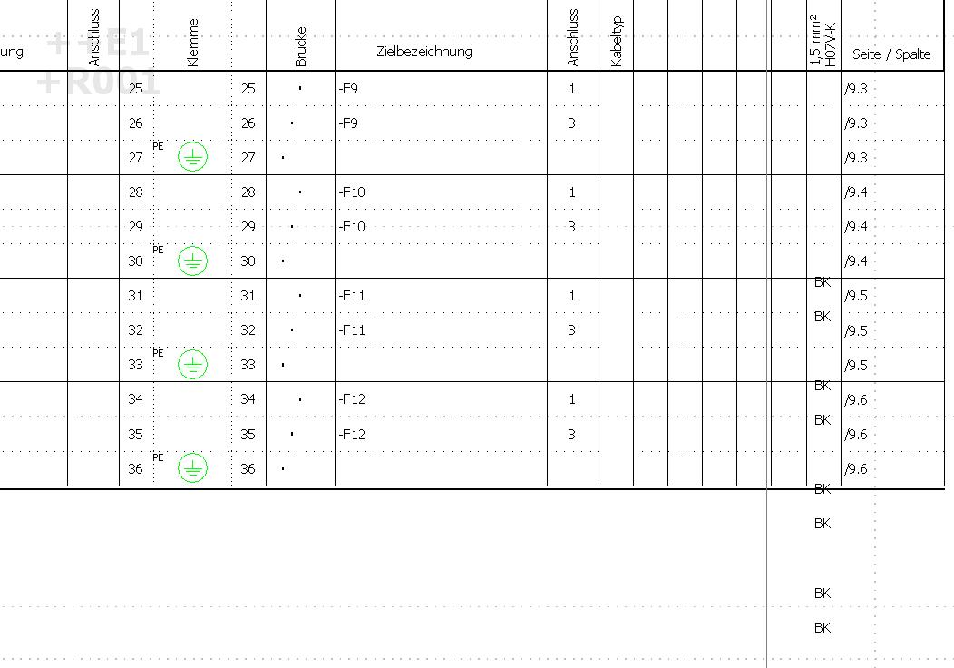

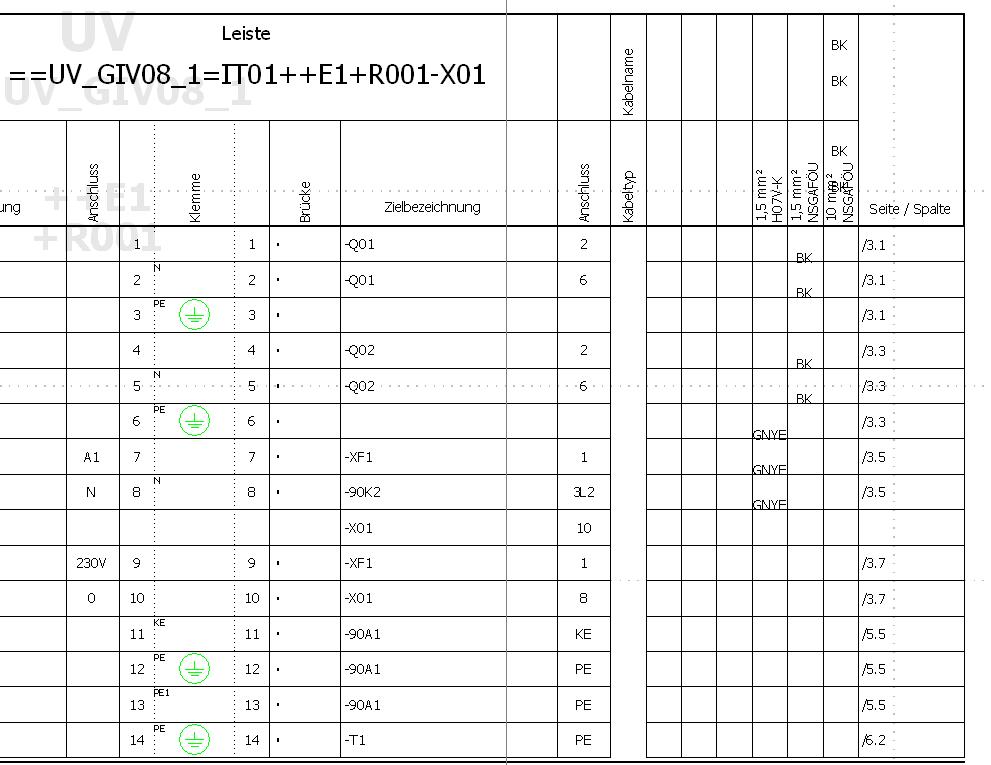

habe mir ein bedingtes Formular für die Ausgabe von Mehrstockklemmen erstellt. Bei der Auswertung werden dann die angeschlossenen Adern zwar ausgegeben aber nicht im richtigen Bereich (um 6 Zeilen nach oben oder unten verschoben)
Anbei auch die Formulare.
Hat jemand eine Idee woran es liegen könnte?
Romy

Antwort von EPLAn auf dieses Problem:
nach Rücksprache mit der Qualitätssicherung ist dieser Punkt
bekannt und in der Version 2.1.2 Beta2 5265 behoben
Daher: Projekt in 2.1.2 Beta2 5265 öffnen, Verbindungen und Klemmenplan aktualisieren, Projekt schließen und in 2.0.9 weiter arbeiten
Wenn jemand einen anderen Workaround kennt wäre mir das natürlich lieber, da ich erst ab 2.1 installieren wollte und soll aber jetzt Projekte mit dieser Auswertung brauche
Romy
