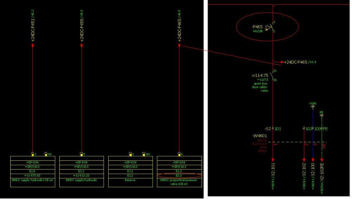

Ich habe einige Automaten gezeichnet won welchen ich eine Überwachung auf Schalterfall zu einem SPS Eingang zurückziehe. Siehe Pic.. die Symbolische Adresse wird bei einigen einfach nicht übernommen kann mir da jemand weiterhelfen? Also bei Schützkontakten funktioniert es bzw.: bei Hilfkontakten von Automaten funktioniert es auch,a ber wenn ich direkt von einem Automat auf einen Eingang gehe wird der Automat nicht erkannt! Gibt es da eine Lösung?

Hallo Sepsis,
Hast Du bei den Eigenschaften von der Sicherung
Symbole-/Funktionsdaten
Logik die Signalart auf SENSOR gestellt?

Mit dieser Funktion geht es teilweise aber nicht bei allen, es funktioniert nur wenn ich gleich nach dem Automaten auf den Eingang gehen! Wenn ich jetzt logisch mit Zielverdrahtung vom Automaten zb.: auf mehrere Schützkontakte gehe und dann auf den Eingang wird der Automat trotzdem nicht erkannt sondern der Schützkontakt links vom Abbruchpfeil. Gibt es irgendwo eine funktion in welcher ich generell umstellen kann, dass Automaten als Sensor behandelt werden? Wofür brauche ich diese Option überhaupt wenn ich von einem Automat auf einen Eingang gehe dann sollte dies schon erkannt werden ohne, dass ich die Eigenschaftne des Automats auf Sensor stelle.

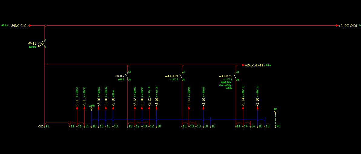

Wie soll man dieses Problem lösen? (siehe Pic) Wenn ich dem Automat Anschluss 2 Sensor gebe und den Schützkontakten bei Anschluss Undefiniert einstelle findet er zwar keinen Schützkonakt mehr aber er findet auch keinen Automaten *grml*    Der Verweis geht auf meinen Eingang
Lösung: die Wurzel der T-Stücke müssen vom Automaten kommen auch wenn bei den Schützkontakten bei Logik undefiniert eingestellt ist!! Sprich die Zielverdrahtung muss für
eplan passen und Logik des Schützkontaktes ändern.. wierd AL
