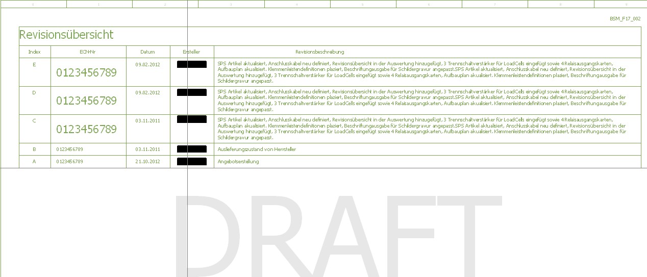

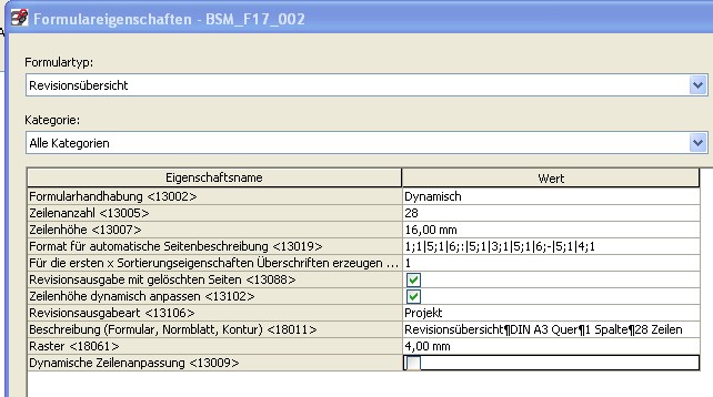

Habe gestern vor lauter Platzhaltern kein Durchblick mehr gehabt und habe nun 2 Platzhalter getauscht, im Formular und Normblatt. Jetzt steht alles da wo es hin soll aber.....
Formular ist dynamisch und Ausgabeart: Projekt
Platzhaltern:
Spalte 1: <14> Projekteigenschaften / <10155 1> Revisionsname (aus Änderungsverfolgung) [1]
Spalte 2: Revisionsindex (aus Änderungsverfolgung) [1] (Sondertext Seiteneigenschaft)
Spalte 3: <14> Projekteigenschaften / <10158 1> Revisionsdatum (aus Änderungsverfolgung) [1]
Spalte 4: <14> Projekteigenschaften / <10157 1> Revisionsersteller (aus Änderungsverfolgung) [1]
Spalte 5: <14> Projekteigenschaften / <10156 1> Revisionskommentar (aus Änderungsverfolgung) [1]
Je mehr Zeilen in Spalte 5 (Revisionskommentar ) geschrieben wird, desto größer wird der Text in Spalte 2 formatiert. Egal ob man Texthöhe und Breite fix setzt und im Rahmen einpasst. Habe es gestern den Support übergeben, mal sehen was die dazu meinen, aber vielleicht weiß hier schon jemand was ich hier falsch mache.
