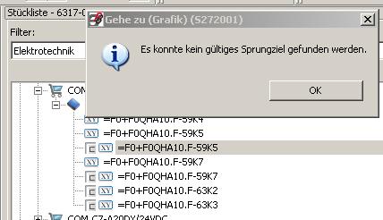

Ich habe im Stücklisten-Navigator zum Teil diese grauen Symbole vor dem XY (Bild). Diese Artikel sind nicht verlinkt (kein Sprungziel), also im Schema nicht vorhanden, aber doch in der Stückliste drinn. Kann mir jemand sagen woher diese Artikel kommen, was das Symbol bedeutet und ob man nach diesen Artikeln Filtern kann, um sie dann zu löschen?
Vielen Dank für Eure mithilfe

hierbei handelt es sich um nicht platzierte Funktionen (daher kein Sprungziel!)
Über Komprimieren (Projet > Organisieren > Komprimieren) solltest Du diese wegbekommen ...

Vielen Dank für die schnelle Antwort. Hat bestens geklapt mit der Komprimierung...
