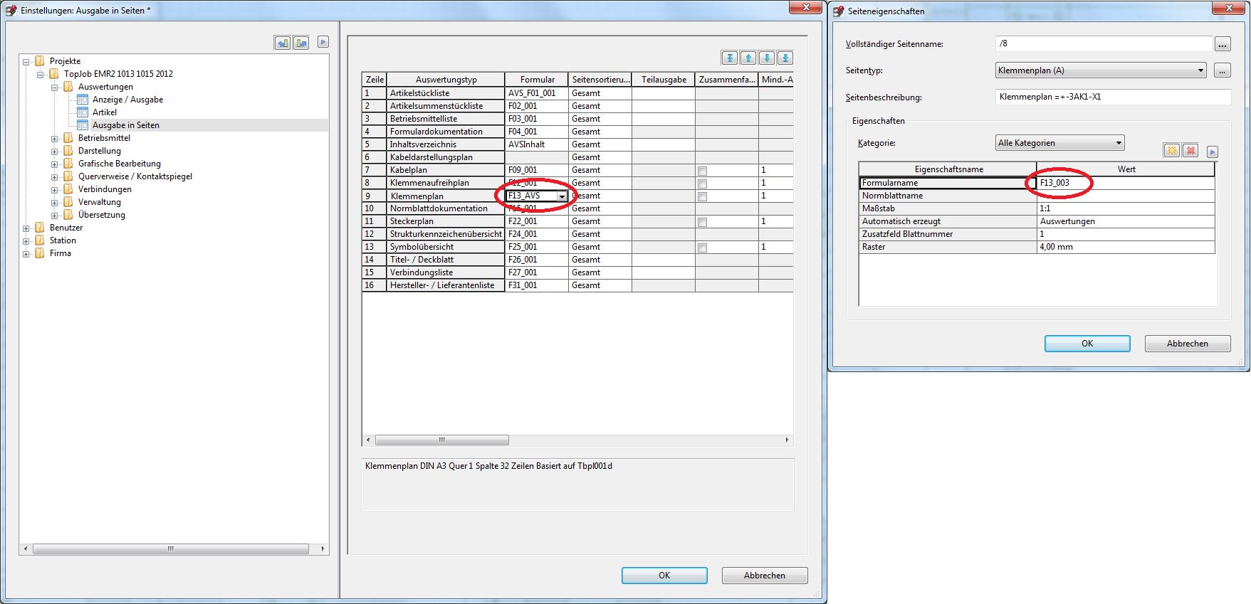

Tach,
Ich möchte  das Formular für Klemmenplan ein wenig anpassen. Deshalb hab ich eins kopiert (Dienstprogramme->stammdaten->Formular->Kopieren), im Projekt als Standardformular erklärt (Dienstprogramme-> Auswertungen->Erzeugen, Einstellungen->Ausgabe in Seiten).
Wenn jetzt neue Auswertung erzeugt wird, dann sehe ich in den Eigenschaften der Seite unter "Formularname" nicht das neue Formular (das noch nicht angepasst wurde, reine Kopie vom Original!) sondern das Original, also in meinem Fall "F13_003".
Was stört EPlan dabei, meinen Formular zu verwenden?

Wertest Du neu aus, oder gehst Du über den Reiter "Vorlagen" und dann auf den Buttpon "Auswerten"? Sollte dem so sein, musst Du das Formular dort manuell anpassen

ich versteh dich nicht ganz. Hier noch Bildchen. evtl ist es dann eindeutig.

Grade in einem anderen Projekt versucht, geht ohne sichtbare Schwierigkeiten.
Ist mein Projekt irgendwie kaputt?

Die Frage wurde schon gestellt: benutzt Du Vorlagen?
Wenn ja: man kann in einer Vorlage auch ein, von den globalen Einstellungen der Formulare für das Projekt, andere benutzen. Da kannst Du dann in den Einstellungen eintragen was Du möchtest. Es wird vorrangig die Einstellung der Vorlage genommen...

ja, ich habe das Projekt über den Assistent mit einer Vorlage erstellt. Das wird dann wohl die Erklärung sein, Danke.
Gibt es dann ein Weg diese Einstellung im Projekt anzupassen? Muss ich dafür die Vorlage ändern? Mit geänderter Vorlage wird mein Projekt automatisch aktualisiert auf neue Formulare? Oder sind die Formulare für das Projekt jetzt für immer "fest"?

Projektformulare kannst du immer ändern:
Optionen/Einstellungen/Projekte/<Projektname>/Auswertungen/Ausgabe in Seiten
dort kannst du für jede Auswertung das Formular hinterlegen, dass verwendet werden soll (wenn unter Dienstprogramme/Auswertungen/Erzeugen/Vorlagen kein anderes hinterlegt ist)
