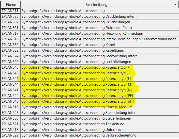

Ich habe früher immer mit Sammelschienenanschluss an PE Klemmen die Farbliche markierung hergestellt nun wollte ich da es ja sowieso eigene Funktionsdaten PE oder N gibt diese nutzen aber es funktioniert nur teilweise. Ein Beispiel im Bild. Der Fan rechts ist eine Kopie von Fan links warum funktioniert dies hier nicht? Ist nur ein Beispiel von mehreren.

Hi Sepsis,
hast du es schon mit "Verbindungen aktualisieren" versucht. Erst dann werden die in den Ebenen hinterlegten Einstellungen übernommen.
Ist zumindest bei mir so.

Selbstverständlich habe ich die Verbindungen aktualisiert

Die Anzeige der aktualisierten Verbindungen geschieht manchmal erst nach einem Blattwechsel (zumindest bei mir).

Könntest Du die im Bild dargestellte Schaltung als Fenstermakro hier hochladen?

PE.txt
Datei *.txt einfach in *.ema unbenennen

Also bei mir funkt das Makro!
versuch mal die Tastenkombi Strg+Hochstelltaste+Verbindung aktuallisiern
obs danach geht!

Ich habe das Makro in ein anderes Projekt eingefügt und dort funktioniert es auch. Muss wohl irgend ein Hund mit Potenzialdefinition in konvertierten Projekten begraben sein. Obwohl die Erdungsklemme doch keine Potenzialdefinition bräuchte da ich ja in den Funktionsdaten PE-Klemme angegeben habe. Manchmal kann funktioniert es einfach nicht ich muss dann zb.: einen Sammelschieneanschluss PE/darüber setzen.

Funktioniert gut hier.

Auch bei mir tut's.
Ich würde aber einen anderen Weg vorschlagen. Seit der Version 1.9 gibt es neue Ebenen, über die für Autoconnecting-Verbindungen von bestimmten Potenzialtypen projektweit die Darstellung festgelegt werden kann (siehe Bild)
Dadurch braucht man keine Potenzial- oder Verbindungsdefinitionspunkte mehr zu setzen, man muss "nur noch" auf das Setzen der richtigen Potenziale in der Anschlusslogik der Symbole achten - die allerdings in den meisten Fällen schon passen (bspw. PE-Klemmen, PE-Anschlüsse von Symbolen, usw.).
