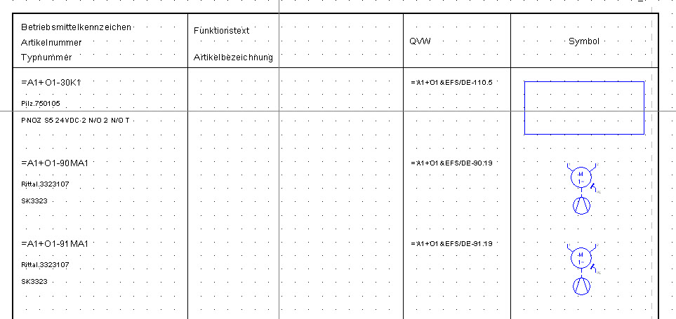

im angehängten Bild der Betriebsmittelliste, seht Ihr, dass bei manchen Betriebsmitteln keine Grafik, sondern nur ein Kasten angezeigt wird. Wie kann ich bei Betriebsmitteln, die aus einem gerätekasten bestehen eine Grafik in der Auswertung anzeigen lassen?

Ja das wäre auch ein Thema für die bedingten Formulare. Gegenfrage: Bist Du immer noch mit der 1.9 unterwegs? Damit klappt es dann nicht...

Wuerde das in der 2.0 ueber graphische Betriebsmittellisten loesen. Da habe ich mir eine eigene Bibliothek mit graphischen Symbolen angelegt und nutze dann den Reiter in der AV wo man dann die Symbole und Bezeichnung fuer die bedingten Formulare hinterlegen.

habe ich Euch richtig verstnden, ich muss mit dem Kasten leben und kann nicht ohne weiteres ein Symbol anzeigen lassen? Wir verwenden eben viele Makros, die aus Gerätekästen bestehen, und hier wird immer nur ein leerer Kasten (der Gerätekasten ohne Inhalt) in der Auswertung angezeigt.
Vielleicht gibt es doch noch eine Möglichkeit?

Wenn Du weiterhin mit der 1.9 unterwegs bist wirst Du mit dem Kasten leben müssen.
Erst mit den späteren Versionen ist eine grafische Darstellung des Makrokastens und deren Inhalt möglich. Dazu sind allerdings ein paar Vorarbeiten möglich. In den News zu den 2er Versionen steht auch ein bißchen etwas dazu drin...
