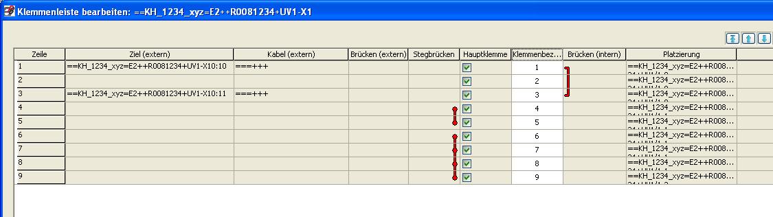

Hallo, wieder Klemmenfrage...
P8 hat ein Symbol für die Sicherungsklemme, doch diese Klemme lässt sich nicht brücken.
Wie kann ich sie dazu überreden?

bei mir funzt das ohne Probleme (Bildchen)
Beschreibe mal etwas genauer: Was gezeichnet, wo funzt die Brücke nicht

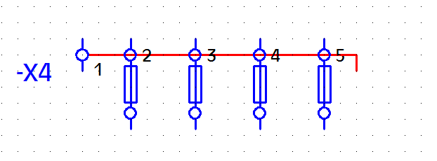

Diese Darstellung wünsch ich mir. Winkel nicht beachten bitte, ist nur zum Stegzeichnen da.
Bei Klemmen kann man z.b. eine 2-Leiter Klemme mit oder ohne Steg wählen, das wünsch ich mir auch bei der Sicherungsklemme.

sieh Dir mal die Logik des Symbols an. Eine Sicherungsklemme hat keine Anschlusspunkte für Stegbrücken so wie eine "echte" Klemme. Lediglich zwei Anschlüsse für Ader/Draht Verbindungen. Wenn Du es so machst wie witer oben beschriebne, werden im Klemmenplan die Brücken als Drahtbrücken dargestellt. geht nicht anders, da in der Logik so festgelegt.

Danke, Markus.
Wie kann ich mir die Logik anschauen?
Die Sicherungsklemmen werden über Steg angeschlossen, ich will es auch so darstellen.

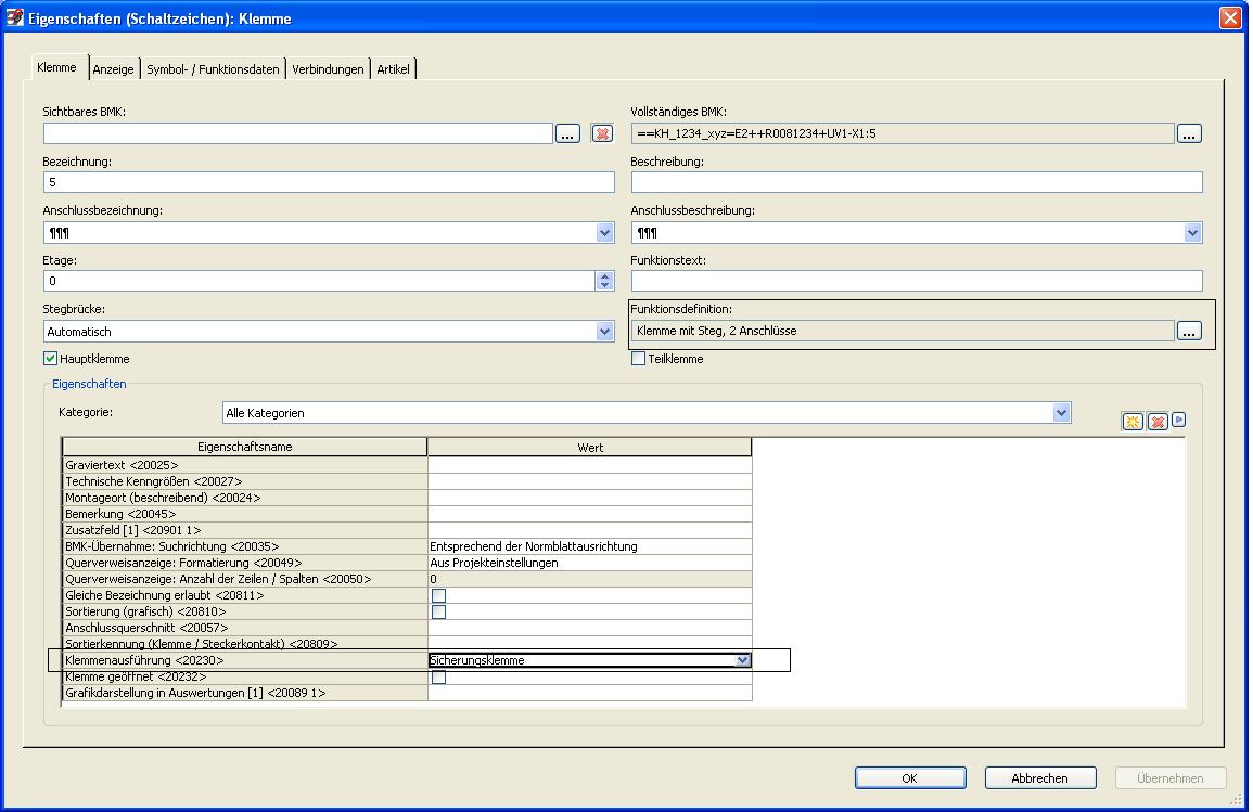

Du kannst auf dein Symbol klicken und dann im Reiter Symbol/Funktionsdaten von "Klemme, 2 Anschlüsse" auf über den ... Button auf "Klemme mit Steg, 2 Anschlüsse" ändern.
Dann ist aber nur die Logik geändert, dh es werden von Eplan auch Stegbrücken ausgewertet aber nicht so wie gewünscht gezeichnet.
Dafür müsstest du dir ein eigenes Symbol erstellen
Romy

..., hoffe ich habs richtig verstanden. -------------------->

Sieht doch gut aus
Du kannst aber auch die Funktionsdefinition von "Sicherungsklemme, 2 Ziele" auf "Klemme mit Steg, 2 Ziele" ändern und dann bei den Klemmeneigenschaften die Eigenschaft Klemmenausführung <20230> auf "Sicherungsklemme" (meist steht da "Durchgangsklemme") setzen.
Dann sparst du dir das manuelle Einstellen der Stegbrücken im Drop-Down Menü

Viele Wege, aber wenn ich auch die Darstellung wünsche, dann brauche ich wohl ein neues Symbol...
Edit:
Symbol ist fertig, scheint alles zu funktionieren. Die Funktionsschablone für die Klemme schau ich mir dann morgen an.
