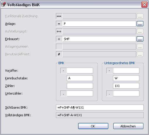

Hallo Zusammen,
ich habe eine Frage zu einer Beschriftung von einer Klemmleisten und Kabel. Wir nutzen verschieden Baugruppen, in diesen Baugruppen werden auch Klemmkästen gezeichnet und installiert, jetzt unterscheiden wir diese Klemmkästen nur durch einen Index A/B/C usw.
Momentan sieht unsere Kabellabel wie folgt aus =F+SHF-A-W12X1.
Das Problem ist aber, dass das -A beim exportieren der Kabelbschriftung immer zu -A-W12X1 gezählt wird(Kabellabel werden zweizeilig gedruckt =F+SHF-A|-W12X1), aber wir wollen gerne, dass es zu +SHF-A gehört.
Möchte ich eine anderes Trennzeichen benutzen z.B. / . wird sofort von Eplan eine neue Baugruppe für diesen Klemmkasten angelegt.
Mein Frage ist, kann man Eplan sagen, das -A zu Baugruppen gehört über ein bestimmtes Trennzeichen?
Oder gitb es eine andere möglichkeit?

Du kannst "_" verwenden, hast dann aber auch mehrere BMK: SHF_A, SHF_B, usw
mit dem "." wäre es auch richtig
In der Strukturkennzeichenverwaltung gibt es dann das Kennzeichen SHF und SHF.A, SHF.B, usw
Kannst auch noch das Strukturkennzeichen "++" auf identifizierend setzen und dann ++SHF+A, ++SHF+B, usw. verwenden.
Gibt viele Möglichkeiten, je nachdem wie dein Ergebnis aussehen soll...

Wird nicht funktonieren, da "-" immer dem BMK zugeordnet wird, d.h. -A-W1 wird als geschachteltes BMK erkannt egal was vorher an STruktur ist (zB Gerätekasten mit Klemmleiste -U1-X1)
Deswegen meine ich dass "." als Trennzeichen richtig wäre, da dann ein Unterkennzeichen zu SHF erzeugt wird

Hallo Zusammen,
danke für eure Denkansetze.
Ich habe versucht mit einen _ Unterline zu arbeiten aber es bringt nicht den erfolg, den wir wollen.
Anbei mal zwei Bilder wie es aussieht. Einmal mit dem -A, was Eplan nicht als neuen Einbauort definiert (was auch richtig ist),
aber automatisch ein Untergeordnetes BMK anlegt. Wir haben einen +SHF Bereich udn keinen +SHF_A Bereich.
Unsere Kabel und Klemmleistenbeschriftung ist halt zweizeilig und da ich in +SHF-A-W1X1 zweimal ein - (minus) habe, bekomme ich
irgendwie keine export datei gebastelt die ein trennzeichen vor dem -W1X1 macht. ich muss die exportierte TXT Datei immer mit
Hand anpassen, das ich das Ergebniss =F+SHF-A|-W1X1 bekomme.
Das - (minus) ignoriert Eplan im Einbauort, was ja eigentlch auch gut ist für unsere Beschriftung.

Das wäre auf jeden Fall die richtige Variante, da man hier den sog. Grobort vom Feinort unterscheidet. Wird z. B. auch gerne bei 19"-Schränken gemacht, da man dann die einzelnen Zeilen mit .A usw. bezeichnet.

Da die Klemmkästen ja in der Regel an verschiedenen Orten sitzen wäre der richtige Weg, jedem Kasten einen eigenen Ort zu geben. Wird auch üblicherweise so gemacht.
