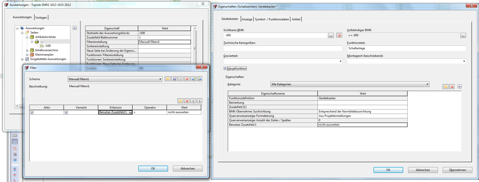

Meine Artikelstückliste schmiert jedesmal ab, sobald ich einen Filter benutzen möchte.
Einstellungen des Filters:
"Benutzer Zusatzfeld 1" = "in Artikelstückliste: JA"
"Benutzer Zusatzfeld 1" = "nicht auswerten"  (invertiert)
Damit wollte ich z.B. Klemmen ausgeben, da sie gewöhnlich ausgelassen werden oder bestimmte Gegenstände, die nicht zum Projekt gehören, auslassen.
Was mach ich falsch?

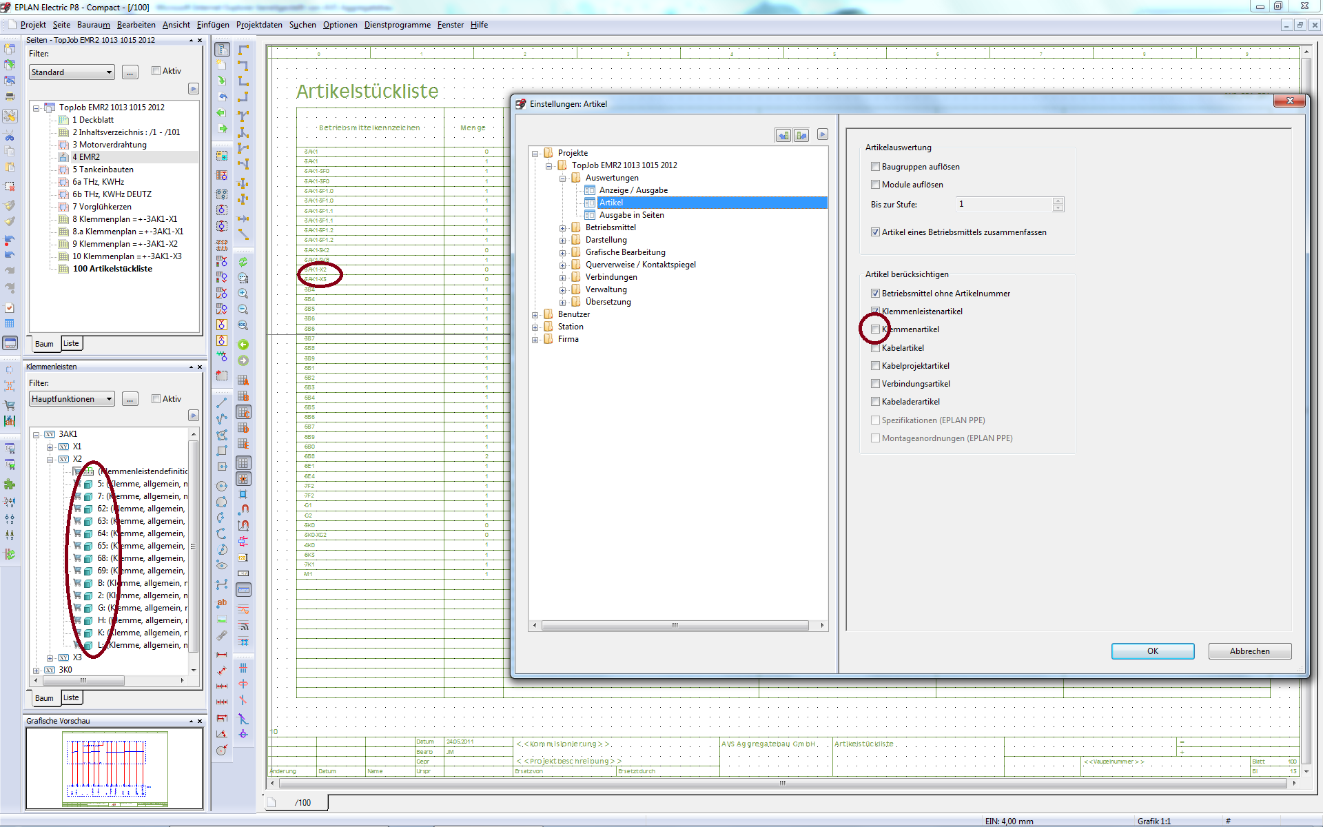

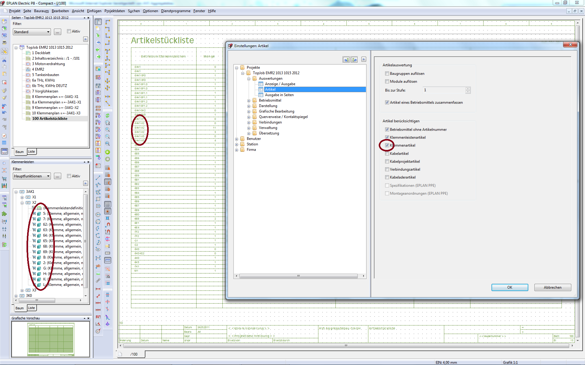

Klemmenartikel in der STückliste ausgeben:
Häkchen bei Klemmenartikel/Klemmenleistenartikel unter Optionen/Einstellungen/Projekte/<Projektname>/Auswertungen/Artikel

erstellt am: 24. Mai. 2011 07:36    Editieren oder löschen Sie diesen Beitrag!  <-- editieren / zitieren -->   Antwort mit Zitat in Fett Antwort mit kursivem Zitat    Unities abgeben: 1 Unity (wenig hilfreich, aber dennoch)2 Unities3 Unities4 Unities5 Unities6 Unities7 Unities8 Unities9 Unities10 Unities
Artikelliste ohne Filter auf dem Bild:
Mit oder ohne das Häckhen, ich habe immer die Klemmenleiste drin mit der Menge "0". Ich wollte es durch das Filtern loswerden.
Edit:
Habe jetzt in einem anderen Projekt nachgeprüft:
Die "Klemmenleistendefinition" wird anscheinend immer mitausgegeben, mit der menge 0.
Was ist genau die Klemmenleistendefinition und was macht die in der Artikelstückliste?

erstellt am: 24. Mai. 2011 09:05    Editieren oder löschen Sie diesen Beitrag!  <-- editieren / zitieren -->   Antwort mit Zitat in Fett Antwort mit kursivem Zitat    Unities abgeben: 1 Unity (wenig hilfreich, aber dennoch)2 Unities3 Unities4 Unities5 Unities6 Unities7 Unities8 Unities9 Unities10 Unities Nur für markusj 10 Unities + Antwort hilfreich
Klemmleistendefinition kannst du aus der Artikelstückliste raus bekommen indem du über den oben beschriebenen Pfad Häkchen raus bei "Klemmenleistenartikel" und "Betriebsmittel ohne Artikelnummer"
Klemmenleistendefinition: Funktionstext für ganze Klemmleiste (zB Einspeiseklemmen) die auch im Klemmenplan ausgegeben werden kann. Hinterlegen von Artikeln die du nicht an den Klemmen selber hinterlegst (Endklemmen, Beschriftungszubehör usw.)

erstellt am: 25. Mai. 2011 08:53    Editieren oder löschen Sie diesen Beitrag!  <-- editieren / zitieren -->   Antwort mit Zitat in Fett Antwort mit kursivem Zitat    Unities abgeben: 1 Unity (wenig hilfreich, aber dennoch)2 Unities3 Unities4 Unities5 Unities6 Unities7 Unities8 Unities9 Unities10 Unities
Ich sags lieber mit Bildern.
links die Filtereinstellungen, rechts ein gerätekasten den ich nicht auswerten möchte.
Was ist da falsch? Wie bring ich es zum laufen?

erstellt am: 25. Mai. 2011 11:12    Editieren oder löschen Sie diesen Beitrag!  <-- editieren / zitieren -->   Antwort mit Zitat in Fett Antwort mit kursivem Zitat    Unities abgeben: 1 Unity (wenig hilfreich, aber dennoch)2 Unities3 Unities4 Unities5 Unities6 Unities7 Unities8 Unities9 Unities10 Unities Nur für markusj 10 Unities + Antwort hilfreich
probier mal das "Verneint" aus und anstelle von = ein <>.

erstellt am: 25. Mai. 2011 11:55    Editieren oder löschen Sie diesen Beitrag!  <-- editieren / zitieren -->   Antwort mit Zitat in Fett Antwort mit kursivem Zitat    Unities abgeben: 1 Unity (wenig hilfreich, aber dennoch)2 Unities3 Unities4 Unities5 Unities6 Unities7 Unities8 Unities9 Unities10 Unities
ich dachte, dass der Filter nur das zulässt (es kommt nur das in die Stückliste), auf was die Bedinung zutrifft.
Verneinung würde bedeuten, dass alles reinkommt, abgesehen von der Bedinung.
Ich habe es ausprobiert. Die schmiert nicht mehr ab(!!!), aber zeigt mir immer noch Geräte die ich von Auswertung ausschliessen möchte.

erstellt am: 25. Mai. 2011 12:08    Editieren oder löschen Sie diesen Beitrag!  <-- editieren / zitieren -->   Antwort mit Zitat in Fett Antwort mit kursivem Zitat    Unities abgeben: 1 Unity (wenig hilfreich, aber dennoch)2 Unities3 Unities4 Unities5 Unities6 Unities7 Unities8 Unities9 Unities10 Unities Nur für markusj 10 Unities + Antwort hilfreich
Kann es sein, dass Du da mal Leerzeichen drin hast und mal nicht?
Bzw. Groß-Kleinschreibung?
Oder andersrum:
Wenn Du das Feld nicht irgendwie anders auswerten willst, h.d. wenn entweder "nicht auswerten" oder nix drin steht kannst Du auch nach <> * Filtern.
Dann wird alles weggelassen, wo was drinsteht.

erstellt am: 25. Mai. 2011 12:16    Editieren oder löschen Sie diesen Beitrag!  <-- editieren / zitieren -->   Antwort mit Zitat in Fett Antwort mit kursivem Zitat    Unities abgeben: 1 Unity (wenig hilfreich, aber dennoch)2 Unities3 Unities4 Unities5 Unities6 Unities7 Unities8 Unities9 Unities10 Unities Nur für markusj 10 Unities + Antwort hilfreich
Das mit deinem Abschmieren und Blatt weg bedeutet, daß alle Artikel herausgefiltert werden und keine Stückliste erstellt wird.
Es gibt - wie es für die Betriebsmittelliste die Eigenschaft <20093> In Betriebsmittelliste unterdrücken (wenn gefiltert) gibt - so etwas auch für die Artikelstückliste.
Funktioniert folgendermassen:
  • Beim zu filternden Gerät im Tab Artikel bei der Eigenschaft <20105> In Stückliste unterdrücken (wenn gefiltert) Haken setzen.
  • In der Auswertung einen Filter mit <20494> In Stückliste unterdrücken (wenn gefiltert) erstellen.
  • Dort einen Haken bei Aktiv, Verneint und Wert. Operator ein =.
  • Auswerten lassen und schon sollts passen.

erstellt am: 25. Mai. 2011 13:40    Editieren oder löschen Sie diesen Beitrag!  <-- editieren / zitieren -->   Antwort mit Zitat in Fett Antwort mit kursivem Zitat    Unities abgeben: 1 Unity (wenig hilfreich, aber dennoch)2 Unities3 Unities4 Unities5 Unities6 Unities7 Unities8 Unities9 Unities10 Unities
Super!
Das klappt!
Das Häckhen kann man aber nur setzen, wenn man eine Artikelnummer schon gesetzt hat.
Trotzdem super Lösung!
Alternative Lösung von EPLAN-Hotline: Nach "BMK: Kennbuchstabe" filtern.
Ich habe der fremden Schaltanlage die BMK "-3KG0" gegeben. Im Filter als Kennbuchtabe "KG" eingestellt. Es wird alles, was in der Schaltanlage drin ist, herausgegefiltert.
Bei der erster Möglichkeit (die von Backi) wird nur die Schaltanlage selbs weggefiltert, die Innereien bleiben in der Artikelstückliste.
