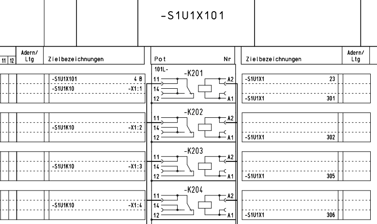

Hi zusammen!
Habe zwar die Suchfunktion bemüht, jedoch nix gefunden...
Hat vielleicht jemand von euch schon mal Relais als Klemmleiste darstellen müssen -->
Vielen Dank im Voraus!

Nein, die hatte ich noch nicht bzw. nicht als Klemme sondern als Relais gezeichnet.
Sehen nach Phoenix PLC-INTERFACE aus.
Klarer Fall für Teilklemmen.

Hi Backi,
ist nicht ganz die Antwort, die ich mir erwarten würde
prinzipielle Frage: könnte man in P8 sowas realisieren, d.h.
eine ausgewertete Klemmleiste bestehend aus Relais
Und eben mit Gegenziel & Kabeleintragungen...

Ich würde mal behaupten mit der aktuellen Version 2.0... sollte sowas realisierbar sein.
Allerdings habe ich die noch nicht im Einsatz, aber mit einem entsprechenden Klemmenplanformular und entsprechenden Grafiksymbolen sollte sowas gehen.
Wenn du auf Nummer sicher gehen willst, dann warte lieber noch auf Experten-Meinungen von Bernd (unser Mod hier) und Co.

Hallo Peter,
habe ich schon mal gemacht, aber leider nicht in Eplan!
Sollte aber kein größeres Problem darstellen. Wie Backi schon schrieb würde ich das Ganze über "verteilte Klemmen" angehen. D. h. Klemme mit Anschlussstelle A-F definieren (ob das in Eplan so heißt und ab welcher Version das geht weiß ich jetzt nicht). Dann entsprechende Grafik für den Klemmenplan ähnlich wie Prüfbuchse oder so erstellen.
Dein Bild sieht nach einem Plan erstellt in Produktsichtweise aus. Damit hat Eplan noch ein wenig Probleme. Wenn ich es richtig sehe heißt deine Klemmleiste -S1U1X101 und die "Klemmnummer" -K201. Das haben wir über benutzerdefinierte Kennzeichnung gemacht. Läßt sich aber nicht 100%ig realisieren (zumindest in 1.9.10).
Übrigens habe ich Romy erfahren, dass in der 2.0 die Platzhalter für Grafik im KLP momentan nicht mehr aufrufbar sind. Einzige Lösung derzeit: Formular in 1.9 erstellen und in 2.0 importieren.

Würde denken, dass das in der 2.0 hinzubekommen ist. Würde bedingte Formulare verwenden.
Musst dir allerdings eine Funktionsschablone basteln die aus 5 Einzelklemmen besteht. ("Klemme 6 Ziele" geht nicht, da das mit der Anschaltng nicht funktioniert)
Wird sich aber nicht so ohne weiteres erstellen lassen. Schon mal versucht die Graphische Betriebsmittelliste dafür zu nutzen?

Ich sehe das wie Romy. Sollte mit den bedingten Formularen (und ein paar entsprechende Ergänzungen an den Artikeln) funktionieren (also ab der V2.0)...

OK, besten Dank euch allen
das schaut ja nicht sehr optimistisch aus... ich glaub, das lassen wir dann doch.
Ausserdem haben wir fixe Formularvorgaben vom Kunden...

Moin alle!
Original erstellt von RomyZ:
Warum Klemme, 6 Ziele?
Das Ding ist eine Klemme mit 3 Etagen, also würde ich das so machen wie sie wirklich ist:
Etage 1: Klemme, 1 Ziel. Anschluss :12
Etage 2: Klemme, 2 Ziele  mit Steg. Anschlüsse :A1 und :14
Etage 3: Klemme, 2 Ziele  mit Steg. Anschlüsse :A2 und :11
Nur das mit dem BMK als Klemmennummer könnte schwierig werden.
Vielleicht mit einem dynamischen Formular bei dem mehrere Klemmenleisten - in dem Fall -K201...-K2xx - bei der Auswertung zusammengefasst werden.
Naja, ist ja eh wurscht weil sichs erledigt hat.

Hatte das auch mit Etagen probiert - Problem war die Grafiken rein zu bekommen...und die Anschlüssbezeichnungen dann noch richtig zuzuordenen - habe es gestern jedenfalls nicht hinbekommen
Vielleicht habe ich während meines Urlaubs noch eine Idee - interessant wäre das schon
