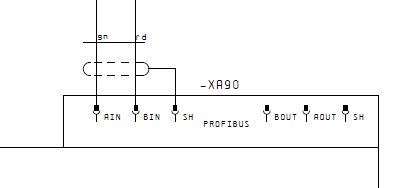

Morgen,
Ich habe einen alten Plan als Vorlage bekommen um eine ähnliche Station aufzubauen.
In diesem älteren Plan wird (siehe Bild) der Stecker ausserhalb der Grafik dargestellt.
Folglich wird im Kabelplan das Kabel zB als von +M104-XS03 nach +M104-B103 dargestellt.
Das ist doch theoretisch nicht korrekt  da das Kabel statt von +M104-XS03, von zB +M104-A3 abgeht.
Wie auch immer ich es Zeichne ohne Grafik zu benutzen stimmt irgend eine Auswertung nicht.
Wie macht Ihr das denn ohne den Plan vom Kunden um die Ohren geschlagen zu bekommen?
Ich würde ungern einen nicht korrekten Plan 'kopieren'.
Danke im Voraus,

Hallo Seyonne,
also ich mache bei größeren Geräten mit mehreren Klemmleisten oder Steckern immer geschachtelte Betriebsmittel. Dann heißt der Anschluss z.B. -A03-X1. Das hat den Vorteil dass alle Auswertungen das entsprechende Ziel besitzen.
Grüße aus Frangn
Rob

Hallo Rob,
Das hatte ich mir auch so gedacht. Dann bekam ich den Plan zurück. Der Stecker gehöre nicht zu zB -A4...

Dann ist er ein eigenständiges Gerät mit eigenem BMK und muss als Ziel direkt verwendet werden.
Es gibt nur diese zwei Möglichkeiten!
Das heißt aber auch dass das Kabel nur bis zum Stecker geht.
