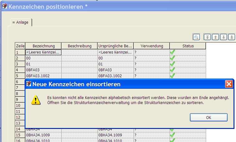

ich möchte die Anlagen-DB reorganisieren damit die Kennzeichen wieder richtig einsortiert werden können
ich finde aber in P8 nirgends einen Menüpunkt Reorganisieren, damit die Pos-Nr neu vergeben werden

die Kennzeichen musst du manuell mit den Pfeil-Buttons (oben rechts) verschieben.

Hallo Markus,
ich habe in den Parametern automatisch sortieren eingestellt
jetzt wurde der Plan erweitert und viele neue Anlagen sind hinzugekommen (Unterkennzeichen)
P8 hat nun keinen Platz mehr die korrekte Sortierung vorzunehmen und hängt die neuen Kennzeichen nun am Ende an
Die manuelle Sortierung in A/O-Editor möchte ich mir ersparen.

Projektdaten/Strukturkennzeichenverwaltung
Kennzeichenreiter auswählen und unten über den Button "Sortieren" das gewünschte Schema auswählen

Hallo Romy,
habe ich bereits versucht
die Sortierung in A/O-Editor wurde durchgeführt
beim der nächsten Planerweiterung kommt o.a Meldung erneut
und das neue Kennzeichen wird wieder am Ende angefügt

Original erstellt von HOC:
Hai, Probier mal: aus OH.
Dialog Einstellungen: KennzeichenDialogaufruf:
Optionen > Einstellungen > Benutzer > Darstellung > Kennzeichen.
In diesem Dialog legen Sie fest, wie neue Strukturkennzeichen beim Erzeugen behandelt werden sollen.
Folgende Dialogelemente sind verfügbar:
Dialog "Kennzeichen positionieren" verwenden:
Über diese Einstellung legen Sie fest, ob der Dialog Kennzeichen positionieren beim Einfügen von neuen Strukturkennzeichen angezeigt werden soll oder nicht. Ist das Kontrollkästchen deaktiviert, so hängt die vorläufige Einsortierung der neuen Kennzeichen in die Tabellen der Strukturkennzeichen-Verwaltung davon ab, welche der beiden nachfolgend aufgeführten Optionen (Neue Kennzeichen alphabetisch einsortieren oder Neue Kennzeichen am Ende anfügen) Sie eingestellt haben.
Neue Kennzeichen alphabetisch einsortieren:
Über diese Option legen Sie fest, dass alle neuen Strukturkennzeichen in der jeweiligen Kennzeichentabelle alphabetisch einsortiert werden.
Ist das Kontrollkästchen Dialog "Kennzeichen positionieren" verwenden aktiviert, so können Sie die Position der nach dieser Voreinstellung eingefügten Strukturkennzeichen über den Dialog Kennzeichen positionieren verändern.
Neue Kennzeichen am Ende einfügen:
Über diese Option legen Sie fest, dass alle neuen Strukturkennzeichen grundsätzlich am Ende der jeweiligen Kennzeichentabelle eingefügt werden.

...Neue Kennzeichen alphabetisch einsortieren:...
genau diese Einstellung habe ich verwendet und hat bis jetzt auch gut funktioniert
jetzt bin ich aber bei 250 Anlagenkennzeichen und jetzt findet P8 keinen Platz mehr um richtig zu sortieren
In 5.70 hat es den Menüpunkt gegeben Reorganisieren, dadurch wurden die Positionsnummern neu vergeben
wurde diese Menüeintrag in P8 vergessen
oder unauffindbar versteckt

EPLAN hat anscheinend ein Problem bei größeren Projekten bzw bei hoher Anzahl von Strukturkennzeichen - mal an Support melden - vielleicht gibt es doch noch irgendwo eine Einstellung oder man muss einen Software-Service-Wunsch schreiben

...EPLAN hat anscheinend ein Problem bei größeren Projekten bzw bei hoher Anzahl von Strukturkennzeichen - mal an Support melden ..[/QUOTE]
habe ich soeben gemeldet
weder Projekt komprimieren noch Projekt reorganisieren haben funktioniert
