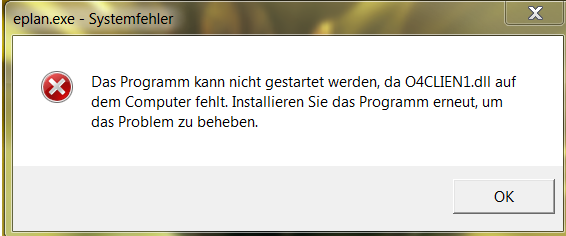

Habe da ein mittelschweres oder auch großes Problem!
Ich habe seit ein paar Monaten Eplan P8 auf einem Uralt XP System und läuft echt sehr langsam...jetzt ist ein neuer PC in Planung (Win 7 64bit)!
Jedoch MUSS ich noch Eplan21 nebenbei benutzen, da wir noch viele Altpläne damit bearbeiten und erst zu einem späteren Zeitpunkt in P8 einladen.
Eplan21 lässt sich jedoch nicht auf einem Win7 64bit PC installieren....oder gibt es da ein Trick...Emulator oder Sonstiges? Im Kompatibilitärsmodus (XP) kann ich es teilweise installieren, jedoch nicht starten! Die Sache ist ja schon peinlich genug das wir noch das alte Eplan21 mitbenutzen  !

Leider (oder zum Glück? ) habe ich keine Erfahrung mit ePlan21... ABER hast Du die Installation schon mit Adminrechten versucht?
Wenn das nichts hilft, versuche es mal mit einer virtuellen Umgebung. Spätestens in einer VM habe ich alles zum laufen bekommen
Habt Ihr Zeit, oder eine IV - Abteilung, die ein bisschen mit ePlan21 und Win7@64 spielen kann?

Ja mit Adminrechte klappte es auch nicht!
Virtueller PC zu erstellen wäre noch eine Möglichkeit aber das wäre dann eher die letzte Instanz!
Unsere EDV Abteilung kann sich die Zeit nehmen, jedoch soll ich erstmal ein paar Infos von den Foren etc einholen..ob es da schon Erfahrungen gibt  !

Ich hatte da ein ähnliches Problem mit Win7/64 und AutoCad 2010.
Als vorübergehende Lösung habe ich einfach den neuen PC daneben gestellt und die Monitore/Tastatur/Maus über einen "KVM" Switch genommen. Somit konnte ich nach Bedarf umschalten.
Ein solcher KVM-Switch kostet nicht viel Geld und ist einfach installiert. Danach Gegenseitige Laufwerkfreigabe einrichten und gut ists.
Vieleicht ist dass nicht eine "schöne" Lösung, aber praktisch ist sie.

also bei mir läuft mit Win 7 auch noch 5.40 usw.
Hierfür benötigt ihr den "Windows 7 XP Modus".
Siehe z.B. Link: http://www.pcwelt.de/ratgeber/Windows-7-Funktion-Windows-7-Kompatibilitaet-durch-XP-Mode-424608.html
Windows 7-Kompatibilität durch XP-ModeDer XP-Mode (XPM) ist ein vorbildlich in Windows 7 integrierter Virtual PC. Durch das virtuelle Windows XP soll 100-prozentige Kompatibilität zu alten XP-Anwendungen garantiert werden. Der XP-Mode benötigt eine CPU mit Virtualisierungstechnik und wird nur für die Varianten Professional, Enterprise und Ultimate angeboten

also um weiteren Spekulationen vorzubeugen:
Man kann Eplan21 V 4.3 auf einem 64bit PC mit Win7 Betriebssystem und entsprechendem Systemwissen parallel ohne virtuelle Maschine und ohne XP Mode zum Laufen bringen.
Allerdings hängt das "to do" eben von der Systemumgebung ab.
z.B. Einzelplatz, Netzwerkbetrieb, Serverbetriebssystem, EPLAN Netzwerklizenzen etc.
Ausserdem muss man sich im Klaren sein, dass solch ein Betrieb von EPLAN nicht unterstützt bzw. supported wird und das deshalb auf "eigene Gefahr" betrieben wird.
Bei uns läuft das jetzt seit 3 Monaten mit kleinen Abstrichen, die aber bisher keinerlei Probleme verursachen.

Original erstellt von FML:
....Man kann Eplan21 V 4.3 auf einem 64bit PC mit Win7 Betriebssystem und entsprechendem Systemwissen parallel ohne virtuelle Maschine und ohne XP Mode zum Laufen bringen. .....
Kannst Du das genauer beschreiben?
Das Programm installieren war kein Problem.
Wir bekommen aber keinen Datenbank- Connect zum Server.
Folgende Umgebung:
    Programm auf lokaler Maschine W7 Prof. 64bit in der virtuellen Box (XP-Modus)
    Dongle USB
    Daten Server mit 32bit Windows und Objectstore
Wie oben schon geschrieben, ist unser Problem die Datenbankverbindung.
Wird die Datenbank lokal installiert (XP-Modus), funktioniert alles.
Gibt es da Ideen?
