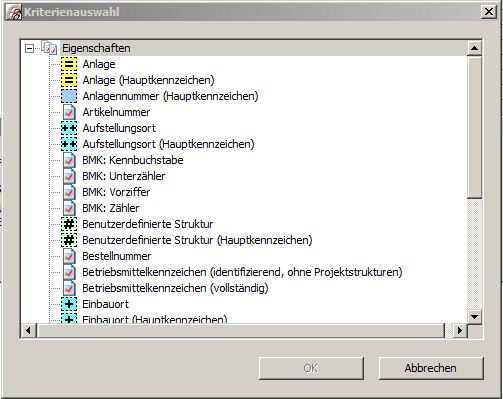

Ich habe mich leider doch falsch ausgedrückt.
Mein genanntes Betriebsmittel ist ein Gerätekasten.
Die Türnummer habe ich im im Benutzer Zusatzfeld[5] hinterlegt.
Bei der Auswertung sowohl in der Betriebsmittelliste als auch in der Artikelstückliste kann ich mein Zusatzfeld als Sortierkriterium nicht finden. Was mache ich falsch.
Danke im Voraus
Habe ein paar Bilder hinterlegt zum besseren Verständnis.
LG Manfred

erstellt am: 20. Mai. 2011 09:15    Editieren oder löschen Sie diesen Beitrag!  <-- editieren / zitieren -->   Antwort mit Zitat in Fett Antwort mit kursivem Zitat    Unities abgeben: 1 Unity (wenig hilfreich, aber dennoch)2 Unities3 Unities4 Unities5 Unities6 Unities7 Unities8 Unities9 Unities10 Unities Nur für mansch1 10 Unities + Antwort hilfreich
Original erstellt von mansch1:
...Jetzt scheint sich einer aus zu kennen...
Fürn Hausgebrauch langts. :D
Edit: Aber wenn du früher mit mehr Info herausgerückt wärst, hätte dir sicherlich mbabilon auch schon helfen können. ;)
...Die Türnummer habe ich im im Benutzer Zusatzfeld[5] hinterlegt...
Na also. Bedeutet Betriebsmittelliste, da in Artikelliste nicht verfügbar.
...Bei der Auswertung sowohl in der Betriebsmittelliste als auch in der Artikelstückliste kann ich mein Zusatzfeld als Sortierkriterium nicht finden. Was mache ich falsch...
Keine Ahnung. Nimm mal die Tomaten von den Augen      .
Vielleicht musst du nur weiter nach unten scrollen und bei <20901> Zusatzfeld das Bäumchen ausklappen und nach <20901 5> suchen.
Allerdings wäre von Vorteil, wenn du die Anzeige der Eigenschaftsnummern aktivieren würdest (Einstellungen > Benutzer > Darstellung > Oberfläche > Eigenschaftsnummern anzeigen anhaken).
Grüsse
Backi

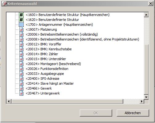

Tut mir leid wenn ich mühsam erscheine.
Habe mich jetzt genau nach Deinen Vorgaben gehalten aber in der Kriterienliste scheint das Zusatzfeld nicht auf, es gibt auch nichts zum ausklappen.
Irgendetwas mache ich noch falsch, aber was?
LG Manfred
Beiträge: 15740
Professional
2.7.x
Expertenmenü :)
erstellt am: 20. Mai. 2011 09:39    Editieren oder löschen Sie diesen Beitrag!  <-- editieren / zitieren -->   Antwort mit Zitat in Fett Antwort mit kursivem Zitat    Unities abgeben: 1 Unity (wenig hilfreich, aber dennoch)2 Unities3 Unities4 Unities5 Unities6 Unities7 Unities8 Unities9 Unities10 Unities Nur für mansch1 10 Unities + Antwort hilfreich
Moin... mal *dazwischenmisch*...
@Manfred
Das sieht mir aus als ob Du an der falschen Stelle schaust. Wenn man den Scrollbalken sich betrachtet sind das ja nur eine Handvoll Eigenschaften. Das sieht bei mir wesentlich anders aus.
Andere Möglichkeit: die 1.7 bot nicht mehr Möglichkeiten an. Ich habe die 1.7 leider nicht mehr installiert, kann daher auch nicht mehr schauen.
Am besten mal den Weg beschreiben (Schritt für Schritt) wie Du zum Sortierkriterium einstellen vorgehst. Wahrscheinlich biegst Du an einer Stelle "falsch" ab. Das läßt sich aus der Ferne etwas schlecht beurteilen...

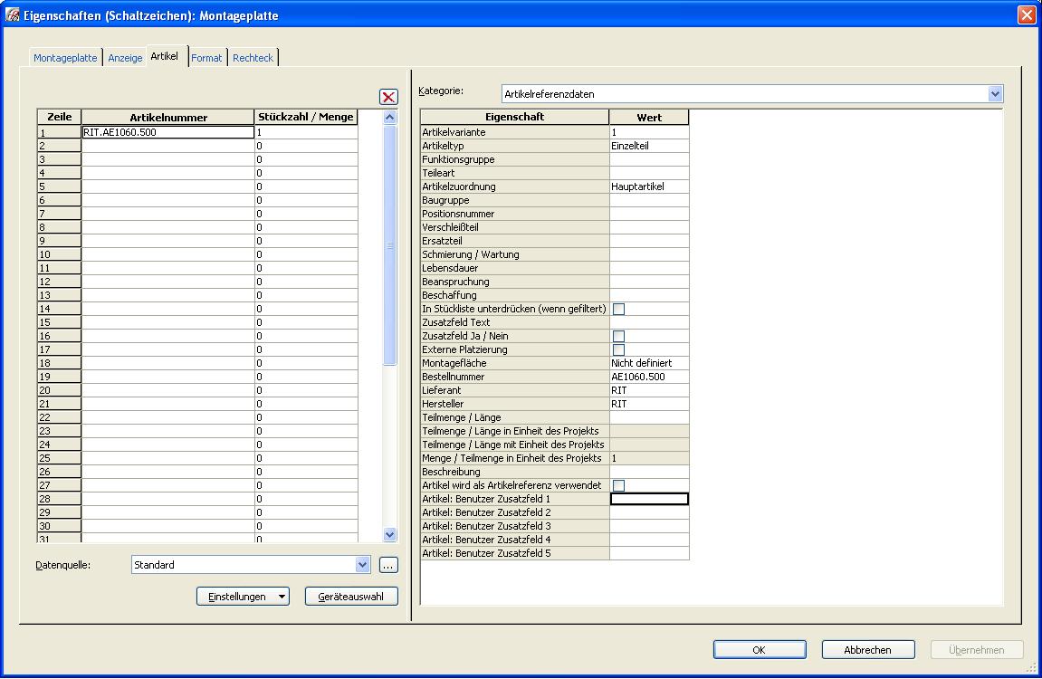

erstellt am: 20. Mai. 2011 09:43    Editieren oder löschen Sie diesen Beitrag!  <-- editieren / zitieren -->   Antwort mit Zitat in Fett Antwort mit kursivem Zitat    Unities abgeben: 1 Unity (wenig hilfreich, aber dennoch)2 Unities3 Unities4 Unities5 Unities6 Unities7 Unities8 Unities9 Unities10 Unities Nur für mansch1 10 Unities + Antwort hilfreich
Alternative: Artikelreferenzdaten nutzen (siehe Bildchen) und dann unten die "Artikel: Benutzer Zusatzfeld 1-5"
dann kannst du auch die Artikelstückliste verwenden
(Bildchen aus 1.9, keine Ahnung mehr wie es in 1.7 war)
Romy

Ich habe vor lauter Eifer übersehen, dass du mit einer schon "etwas" älteren Version arbeitest.
Wie Bernd schon geschrieben hat, könnte es natürlich daran liegen (in dem Fall verzeih mir den kleinen Seitenhieb mit dem Gemüse  ).
Dann nimm doch - wie ich oben geschrieben hab - die Eigenschaft <20024> Montageort (beschreibend), falls es natürlich nicht ein Riesenaufwand ist, bei deinen ganzen Wasserzählern die Türnummer dort einzutragen.
Oder eben RomyZs Vorschlag wenn möglich.
