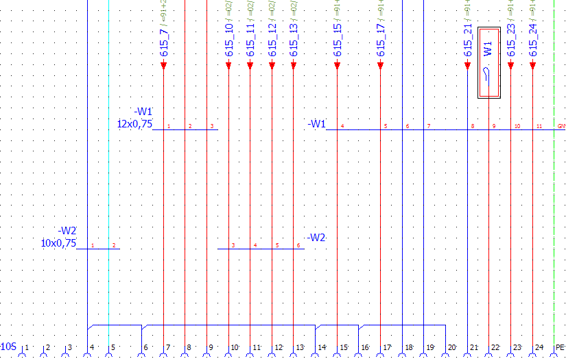

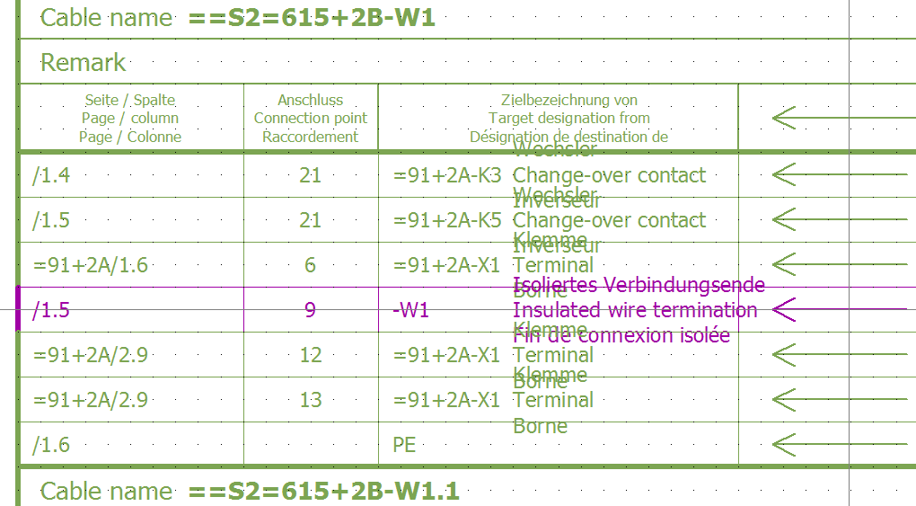

Ich möchte in meinem Kabelplan einen Eintrag haben, der mir sagt, dass ZB Ader 9 ein freies Kabelende besitzt. (ab V2.00 gibt es dieses Symbol mit diesem komischen Haken)
Nun, ich habe das über die Eigenschaft <20031> Betriebsmittel (Quelle) / <20115> Kategorie tatsächlich in den Kabelplan rein gebracht. Das Problem ist jetzt, es schreibt mir dies natürlich an jede Ader hin.
Kann ich mir also irgendwie einen Filter basteln, dass dieser nur oben genannte Eigenschaft ausgibt, wenn es eben Isoliertes Verbindungsende heisst? Oder bin ich da völlig auf dem Holzweg? Oder gibt es evtl. einen anderen Lösungsweg?

Idealerweise immer das Formular mit hochladen und eins, zwei Beispiele. Dann muß man nicht selbst viel nachstellen...

KopievonSMB_F09_002.zip
Hallo Zusammen
Ok, hier mal ein Beispiel, wie es mit dem aktuellen Formular aussieht.
Im Anhang ist auch das Kabelplanformular enthalten damit man das nicht nachbasteln müsste.
