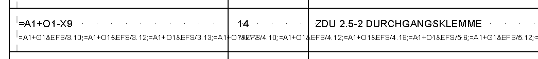

wenn ich in P8 2.0 eine Artikelstückliste erzeuge, wird mir bei den Klemmen für jede einzelne Klemme die Platzierung mit angegeben, was dazu führt, dass ich ein sehr lange Zeile bekomme (siehe Bildchen), mit der ich nichts anfangen kann. In V1.9 war das nicht so, da hier die Klemme keine Hauptfunktion war. Hat jemand von Euch eine Idee, wie ich beispielsweise nur die erste Platzierung der Artikel angezeigt bekomme? Oder wie macht Ihr das mit diesen Angaben in der Stückliste?

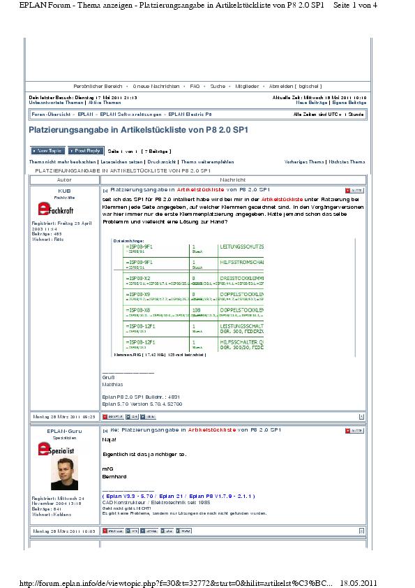

Kommst Du in das Eplan-Forum auf der Eplan-HP?
Wenn ja dann >> Klick <<. Dort findest Du die gleiche Frage inkl. Antworten und Lösungen...
Wenn nein dann muß man es noch einmal aufschreiben. Kurzfassung: hier wurde das Verhalten bei der Ausgabe zur 2.0 geändert (bzgl. Klemmen)...

In P8 2.0 gibt es nur die Möglichkeit mit dem Positionsrahmen zu arbeiten und max. Breite im Formular festzulegen

P8_V2_Thread_Eplan_HP_2011_05_18.pdf
Anbei mal der Thread als PDF zum lesen...

Wir haben das bei uns einfach unsichtbar gesetzt. Also wenn Typ Klemme wird der Querverweis unsichtbar gestellt (über bedingtes Formular). Macht für uns Sinn, da die Klemmen einer einzelnen Leiste über mehrere Blätter verteilt ist. Drücke ich bei der Stückliste "U" sehe ich dann diese langen Verweise auf die Einzelseiten
