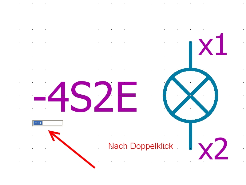

Hallo zusammen
Bei mir öffnet sich seit heute Morgen immer bei einem Doppelklick auf ein Symbol ein kleines Textfenster in dem ich das sichtbare BMK ändern kann und nicht mehr die Eigenschaften. Lösche ich das BMK so öffnet sich bei diesem Teil auch wieder die Eigenschaften des Bauteils, aber das ist ja nicht Sinn der Sache... was kann ich tun?
Gruß Martin

Unter "Optionen" das "Direktes Bearbeiten" wieder ausschalten...

An manchen Stellen ist E-Plan echt etwas kompliziert gestalltet finde ich. Dieses "Direkte Bearbeiten" hat sich bei mir durch das Zurücksetzen in den Optionen/Eigenschaften auf den Standrat irgendwie mit eingeschaltet. Ich dachte daher das der Fehler da sitzen würde. Habe das mit dem "Direkten Bearbeiten" Hier im Forum auch schon gelesen, hatte aber irgendwie ein Brett vor dem Kopf...
Naja dir aber auf jeden Fall vielen Danke
