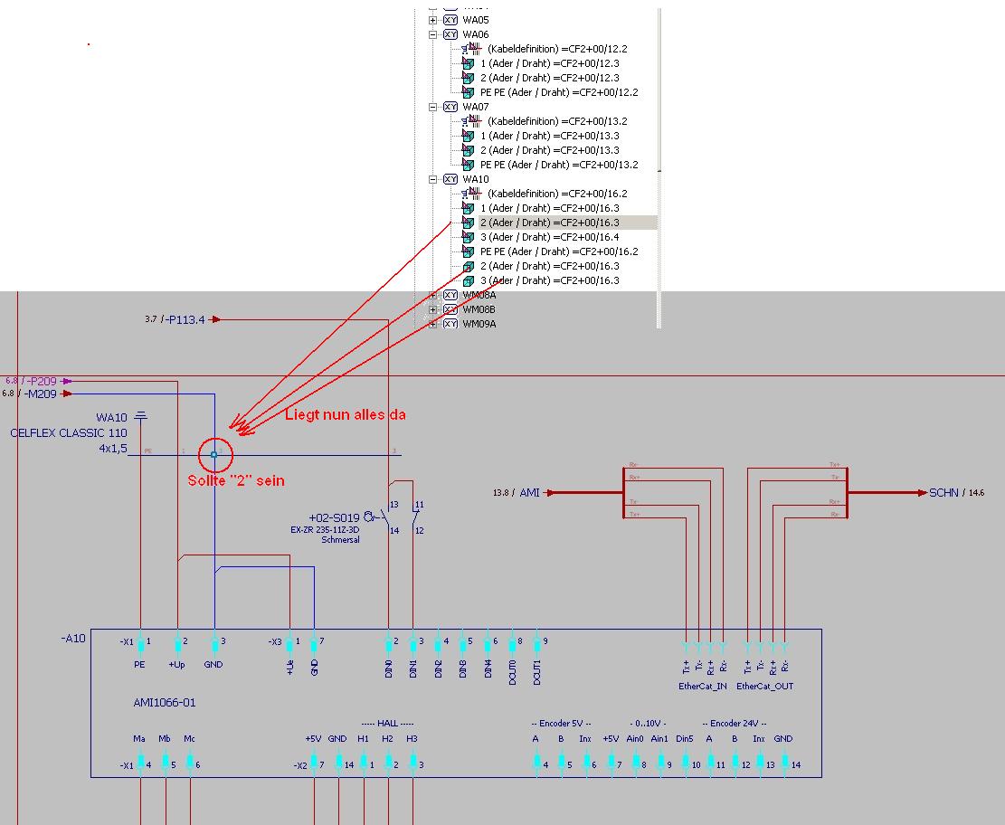

Ich weiß auch nicht, warum die Stecker auf extern gesetzt sind. Aber auf jeden Fall funktioniert es so schon mal.
Ich habe jedoch nochmals eine Frage: und zwar bekomme ich den PE nicht aufgelegt (s. Bild). Ich habe alle Ziele auf den Potenzialtyp PE gesetzt, aber dennoch wird er nicht aufgelegt. Auch wenn ich nochmals Adern zuordnen wähle und aktualisiere. Im Navi wird er wie auf dem Bild ja angezeigt, aber nicht zugeordnet. Und hier hat auch niemand eine Ahnung. Es ist manchmal zum.... Feierabend machen.

erstellt am: 09. Mai. 2011 14:24    Editieren oder löschen Sie diesen Beitrag!  <-- editieren / zitieren -->   Antwort mit Zitat in Fett Antwort mit kursivem Zitat    Unities abgeben: 1 Unity (wenig hilfreich, aber dennoch)2 Unities3 Unities4 Unities5 Unities6 Unities7 Unities8 Unities9 Unities10 Unities Nur für b.lubi 10 Unities + Antwort hilfreich
Ich nochmal
Original erstellt von b.lubi:
...und zwar bekomme ich den PE nicht aufgelegt (s. Bild). Ich habe alle Ziele auf den Potenzialtyp PE gesetzt, aber dennoch wird er nicht aufgelegt. Auch wenn ich nochmals Adern zuordnen wähle und aktualisiere. Im Navi wird er wie auf dem Bild ja angezeigt, aber nicht zugeordnet. Und hier hat auch niemand eine Ahnung...
Ist denn der Steckerkontakt auch ein PE-Steckerstift/-buchse ?

erstellt am: 10. Mai. 2011 10:29    Editieren oder löschen Sie diesen Beitrag!  <-- editieren / zitieren -->   Antwort mit Zitat in Fett Antwort mit kursivem Zitat    Unities abgeben: 1 Unity (wenig hilfreich, aber dennoch)2 Unities3 Unities4 Unities5 Unities6 Unities7 Unities8 Unities9 Unities10 Unities
Moin Bernd,
neuer Tag - neues Glück. Ich bin alles nochmals ausgeschlafen in Ruhe durchgegangen und habe auch das Meiste hinbekommen. Die externen Ziele machen mich noch verrückt, und es stimmte auch einiges an Vorarbeit nicht. Aber zwei Problemchen blieben trotzdem:
Beim Kabel WA01 werden mir zwei Adern auf eine gelegt (siehe "Kabel01.jpg"). Die Ader 2 kommt von einer gemeinsamen Masse. Diesen Aufbau habe ich 8mal. Die folgenden Kabel WA02 - WA10 werden korrekt aufgelegt. Lösche ich z.B. WA01, so taucht bei WA02 die Ader 2 2mal auf, also immer beim ersten WA-Kabel.
Und bei Stranganschlüssen bekomme ich es immer noch nicht hin, dass ein Kabel aufgelegt wird (Kabel02.jpg). Danke für deine Mühe!
Gruß, Bernhard

erstellt am: 10. Mai. 2011 12:50    Editieren oder löschen Sie diesen Beitrag!  <-- editieren / zitieren -->   Antwort mit Zitat in Fett Antwort mit kursivem Zitat    Unities abgeben: 1 Unity (wenig hilfreich, aber dennoch)2 Unities3 Unities4 Unities5 Unities6 Unities7 Unities8 Unities9 Unities10 Unities Nur für b.lubi 10 Unities + Antwort hilfreich
Hab gerade bissl Zeit.
Kein Wunder. Sieh dir deine Zielverdrahtung an.
Da kommt eine Ader (Potential M113) vom Netzteil und geht nach -A01 und gleichzeitig weitergebrückt nach  -A02 (nehme ich an).
An der Stelle, an der deine Kabeldefinition diese Verbindung schneidet sind es demnach ja auch 2 Adern.
Folglich der Fehler. Du darfst entweder erst nach deiner Ader 2 weiterbrücken, oder du verwendest beim T-Stück rechts die Variante 1. Ziel unten, 2. Ziel rechts.
Bei den anderen T-Stücken stimmt es dann ebenfalls nicht in dem Sinne.
Deine Stranganschlüsse finden ihre Gegensseite nicht.
Das sieht man daran, das der Strang auch nach einer Aktualisierung nicht komplett dick dargestellt wird.
Hast du schön artig Stranganschlussbezeichnung und Stranganschlussbeschreibung vergeben?

Endlich hat's (fast geklappt). Die Kabel über den Stranganschlüssen scheinen zu funktionieren (habe brav Stranganschlussbezeichnungen vergeben), und meine anderen Kabel gehen auch, dafür das letzte nicht. Habe bei meinem Minuspotenzial bei allen T-Stücken 1. Ziel unten, 2. Ziel rechts verwendet. Dafür liegen jetzt bei WA10 drei Adern auf Ader 2. Und im Plan wird statt Adernr. 2 auch noch Adernr. 3 angezeigt. Habe davon auch ein Bildchen gemacht.
Danke vielmals für deine Hilfe!
Prima wenns geklappt hat.
Verwende vom Netzteil kommend wie schon erwähnt T-Stück rechts mit Variante 1. Ziel unten, 2. Ziel rechts.
Zum Brücken verwende T-Stück unten mit Variante 1. Ziel rechts, 2. Ziel unten.
Sprich alle Verbindungen "zeigen" zum Netzteil (sollte doch so sein, oder?), mit "viel aktualisieren" sollte es dann gehen.

Juhu, es hat funktioniert!  Vielen Dank, Backi. Das mit den T-Stücken habe ich noch nicht so richtig drauf. Nun ist mein Plan fast perfekt.

...Das mit den T-Stücken habe ich noch nicht so richtig drauf...
Bei so vielen Verzweigungen und das über mehrere Seiten kann man schon mal den Überblick verlieren.
Ansonsten gilt einfach WYSIWYG.
