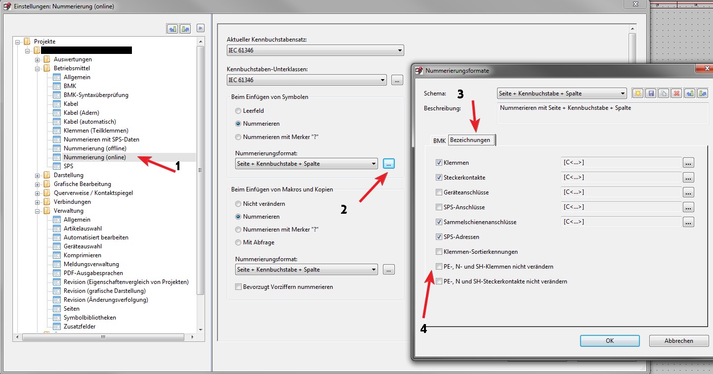

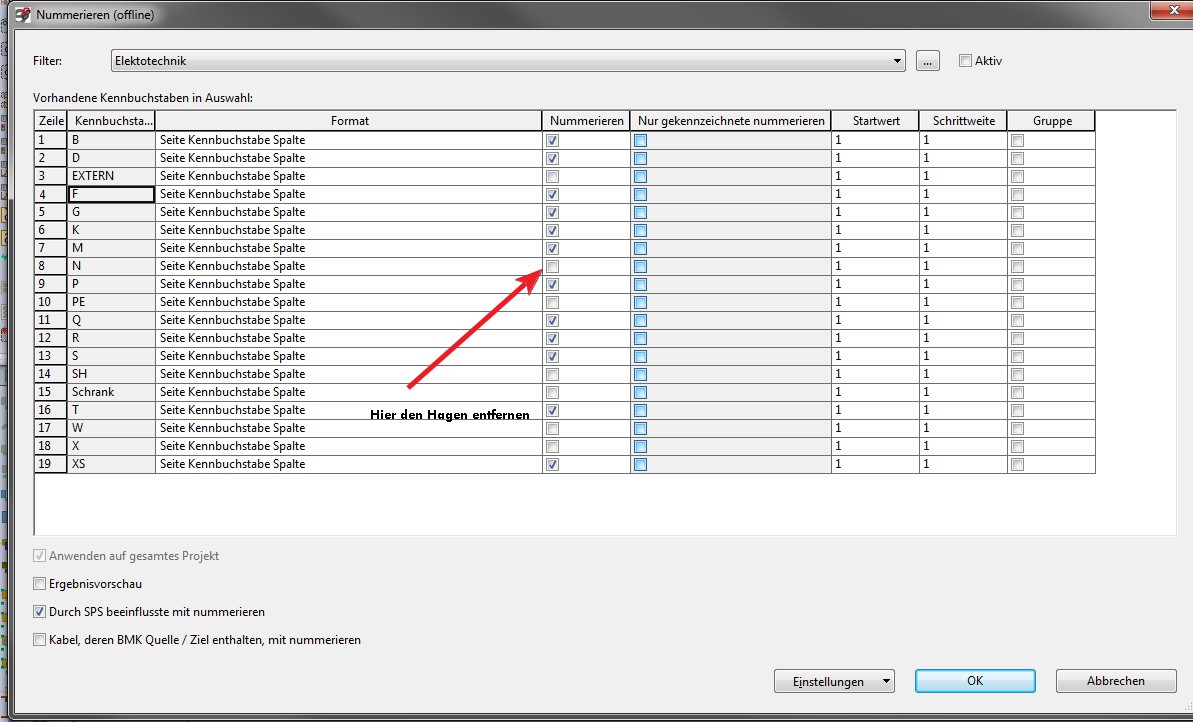

Mahlzeit,
Habe folgende Frage: Kann man einzelne Symbole von der automatischen Nummerierung auschließen.
Folgendes Beispiel: Ich habe ein Makro mit mehreren Symbolen erstellt. Wenn ich dieses Marko einfüge möchte ich die Symbole nummerieren, außer eines nämlich eine PE Sammelschiene (die würde ich gerne ausschließen)

in der V2.0 ist es möglich Sammelschienen in der Einstellung für Onlinenummerierung auszuschließen.

in der Einstellung "nummerieren (offline)", den Hagen entfernen das er PE selbst nummeriert

und dann im Projekt noch die Hagen bei "nummerieren (online)" rausnehmen.
