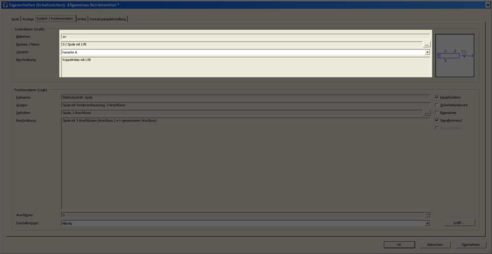

habe gerade eine neue Symbolbibiothek und einige Symbole erstellt.
Eins dieser Symbole ist eine Spule mit drei Anschlüssen, wie kann ich jetzt Eplan beibringen das diese Spule die Anschlüsse A1/A2/A3 hat?

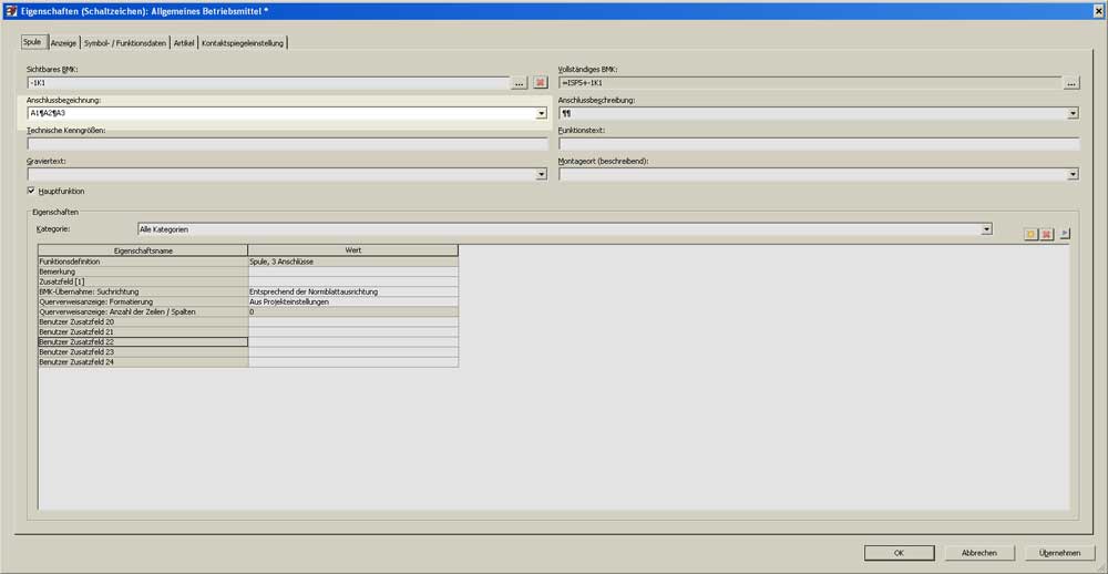

Warum erstellst du dir das Symbol selber. E-plan hat doch in der IEC_symbol Spule mit 3 und 4 Anschlüssen...
Beim Symbol erstellen musst du darauf achten, dass du auch die entsprechenden Anschlussplatzierungen setzt. öffne dazu mal ein Symbol aus der IEC - da siehst du das am besten...
Dann kannst du die Anschlussbezeichnungen antragen:
1) Funktionsschablone in der Artikelverwaltung getrennt mit [SHIFT]+[Enter], die Anschlussbezeichnungen werden dann beim Einfügen des Gerätes immer angetragen
2) Im allpoligen Schaltplan, in den Eigenschaften unter Anschlussbezeichnung auch wieder getrennt durch [SHIFT]+[Enter]
Die Zuordnungwas Anschluss 1, 2 und3 ist, siest du an deinem Symbol
zum Beispiel:
IEC-symbol, Symbol Nr 20 (war glaube Spule) Variante A
hat die Anschlüsse 1 oben und 2 unten
um dort an 1 A1 und an 2 A2 anzutragen würde man unter Anschlussbezeichnung A1[SHIFT]+[Enter]
A2 eingeben
Hoffe das hilft dir erst mal weiter

Morgen,
erstellt habe ich es weil es ein elektro-mechaniches Koppelrelais ist mit einer "Hand-Ebene" und ich diese im Schaltplan vermerken möchte.
Punkt 1 und 2 sind mir bekannt. Ich dachte halt das ich das mit dem A1,A2,A3 hinterlegen kann so dass ich ohne Auswahl von Geräten etc. bereits nutzen kann.
Ähnlich hinterlegt ist das ja jetzt auch - unter dienstprogramme- stammdaten- anschlussbezeichnungen
kann ich da nicht passend zu meinem neuen Symbol "Koppelrelais mit LVB (Lokale Vorrangbedienung)" das Schema hinterlegen?

erstellt am: 05. Mai. 2011 18:01    Editieren oder löschen Sie diesen Beitrag!  <-- editieren / zitieren -->   Antwort mit Zitat in Fett Antwort mit kursivem Zitat    Unities abgeben: 1 Unity (wenig hilfreich, aber dennoch)2 Unities3 Unities4 Unities5 Unities6 Unities7 Unities8 Unities9 Unities10 Unities
Anbei was ich meine - ich hab das eine über gezeigt im BSP 1 über Dienstprogramme -> Stammdaten -> Anschlussbezeichnungen eintragen können
nur möcht ich gerne wenn ich dieses bestimmte Symbol einfüge das diese Anschlussbezeichnung Standard ist (Bsp2)... das ist was ich noch suche
evt hat auch noch jemand ne hübschere idee als das was ich jetzt gemacht habe für das Koppelrelais der Fa. BTR KRA-S-M6/21
