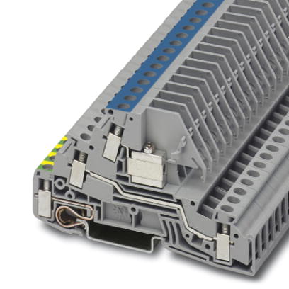

Original erstellt von RomyZ:
Bei den Klemmen gibt es m.W. bei allen Anschlüssen die Möglichkeit eine Beschriftung aufzubringen.
Bei den PIK 4-PE/L/NT kann der PE nicht beschriftet werden (Bild).
Wir nummerieren dem zu Folge nur L und N durch (PE-1-2, PE-3-4, ...).

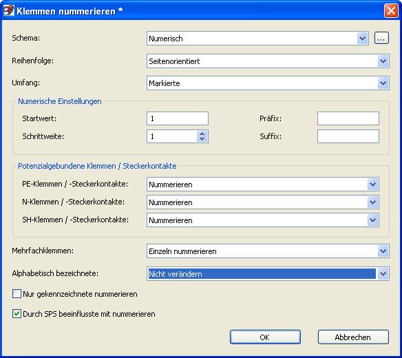

Ich habe mir ein Makro gemacht, bei dem die Klemmen gleich in der richtigen Reihenfolge im Schaltplan platziert werden, gerade bei einer 5-poligen Ableitung (Bild).
Nummeriert werden sie am Schluss Seitenorientiert, aber da ja leider PE und N Klemmen nur zusammen davon ausgenommen werden können, muss man eben alle Klemmen markieren und die PE-Klemmen manuell "demarkieren".

erstellt am: 11. Mai. 2011 12:21    Editieren oder löschen Sie diesen Beitrag!  <-- editieren / zitieren -->   Antwort mit Zitat in Fett Antwort mit kursivem Zitat    Unities abgeben: 1 Unity (wenig hilfreich, aber dennoch)2 Unities3 Unities4 Unities5 Unities6 Unities7 Unities8 Unities9 Unities10 Unities Nur für andreasvcgn 10 Unities + Antwort hilfreich
ab 2.0 kannst du die Nummerierung N/Pe getrennt voneinander einstellen
Dann kannst du durchgängig nummerieren und deine Makros verwenden
Bin gerade dabei das durchzuprobieren....
