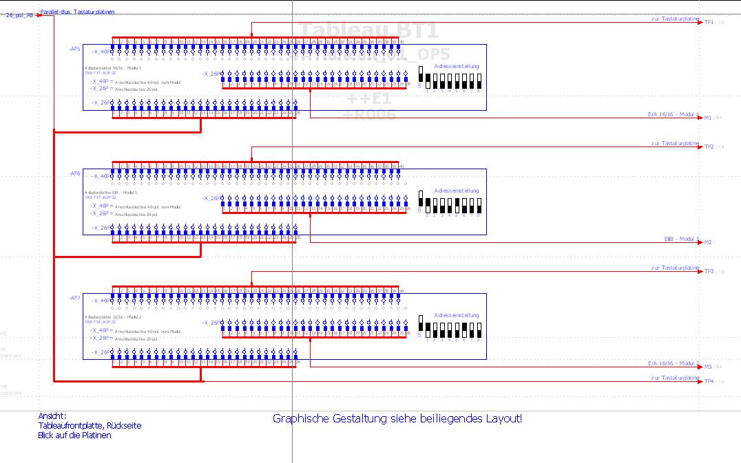

Ich habe in der 2.0.9 Prof verschiedene Makros mit Stranganschlüssen erstellt.
Füge ich diese Geräte nun in meinen Schaltplan ein, werden die Stränge nicht durchgängig gleich gezeichnet. (siehe Bild im Anhang)
Hat jemand eine Idee woran das liegen kann?

Verbindungen aktualisieren hilft nicht?

Nein leider nicht
auch nicht neu erzeugen

Habe das Problem an EPLAN weiter gegeben.
Poste hier, wenn ich die Ursache kenne

Ursache:
Es muss zwingend eine Stranganschlussbezeichnung eingetragen sein...
(wollte mir das sparen, da die Pin-Belegung aus dem Stecker hervorgeht)
