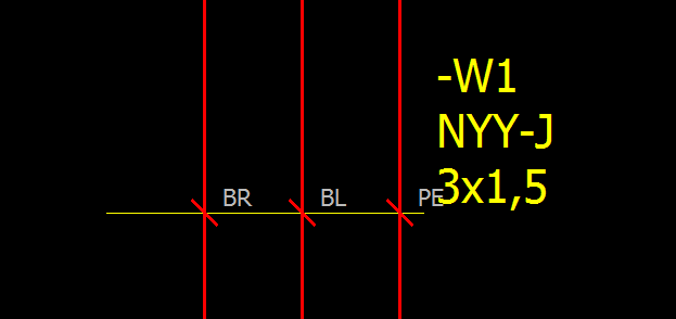

Wenn ich über Einfügen>Gerät ein Kabel einfüge, dann wird dieses nach dem plazieren der Aderndefinitionen wie im angehängten Bild dargestellt.
Kann mir jemand sagen wie ich die Einstellungen dahingehend verändern kann, dass der Text des Kabels künftig Links von der Kabeldefinitionslinie und die Adernbezeichnungen sichtbar dargestellt werden?

das hat was mit dem Kabeleinfügepunkt zutun.
leider stehe ich gerade auf dem Schlauch,
ich bin mir ziemlich sicher, das man mit 2.0.5 den Einfügepunkt definieren konnte, je nach dem von welcher Seite man das Kabel gezogen hat, allerdings scheint das mit 2.0.9 nicht mehr zu gehen.
aber vielleicht kann man das auch wieder mit einer Einstellung einrichten, ich weiß leider nicht welche.

@RonGoho
Die Anordnung wird ja über die Auswahl der vorahndenen Eigenschaftsanordnungen (Registerkarte Anzeige) und deren dort angezeigten Eigenschaften (inkl. der Formatierung) festgelegt. Du kannst Dir diese Eigenschaftsanordnung natürlich selbst entsprechend Deiner Wünsche zurechtbauen und diese als Standard für zukünftige Einfügeaktionen speichern lassen...
